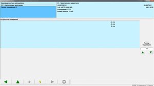

    Ну вот, померял.
    Для примера (чтобы показать куда именно я заходил) выложил по 1 скрину.
    Вот 72-й канал.
    Вот 13-й канал.
    Итого имеем след. цифры:
    (72): -4ms, -2ms, 0ms
    (73): -8ms, 0ms, -2ms
    (74): 2ms, 0ms, 0ms
    (75): -10ms, -6ms, -8ms
    (76): 0ms, 0ms, 0ms
    (77): -4ms, 0ms, 0ms
    (13): 0.99mg/H, -0.19mg/H, 0.66mg/H
    (14): -0.61mg/H, 0.38mg/H, 0.38mg/H
    И что это ? Что это значит ?

    Да нечего не значит,не парся,люди просили тебя выложить,ну и ты выложил,ну и говорит что у тебя присадки сделали свое,не одного плюса,все прочишена,по пятому цилиндру вообще не понятно,так что фиг там знает,тему читал выше я ссилку выложил?Тоже в принципе не о чем!

    Going и Eygen, вы же просили данные по форсам. Ваше мнение по моим показателям ?
