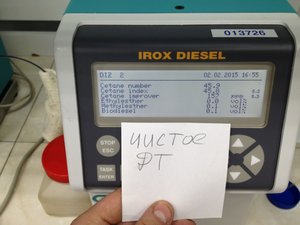

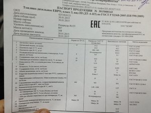

    Ну во-первых в паспорте топлива написано 47,5.
    А по факту я сам своими руками мерил в лаборатории - 46. Ну среднее получилось 46. Оно там прыгало: от 45,9 до 46,1.
    Во-вторых, даже если взять за истину, что 47,5, то .... а вы вообще в курсе: на какое минимальное цетановое число рассчитана работа вашего дизельного двигателя ? Вот давайте начнём с этого.
    Стоп, стоп, стоп. Во-первых экологичность не страдает, а только улучшается. Могу дать ссылку на табличку статьи журнала "За рулем".
    Во-вторых (САМОЕ ГЛАВНОЕ): давайте мы с вами чётко определимся - мы за что с вами сейчас боремся ? За экологию или за надёжность и долговечность двигателя ?
    Уверяю вас: ТЕ, кто изымал серу из дизтоплива думали именно об экологии. И им глубоко было похеру, что страдает от этого смазочная способность топлива, которая влияет на долговечность форсунок, ТНВД и прочего.
    Поэтому нам надо чётко определиться: что мы хотим иметь на выходе. Я лично хочу чтобы мой движок поработал как можно больше. Поэтому я за долговечность, а не за экологию. Хотя еще раз напомню: экология НЕ страдает, а наоборот улучшается. Тем более если правильное цетановое число, которое помогает топливу более полно сгореть.

    Нет я в цифрах топлива не силен ,вы мне скажите соответветствует ваше топливо классу евро 5 или не,про экологию я ничего не говорю,к чему я это все,если данное топливо нормы евро 5,тогда зачем там присадки,гейропейцы прокатывают на тракторах по 300 т и наврятли они льют массло или какие либо присадки в топливо,или же наше евро 5 не такое как у них?

    И паспорт топлива у вас подписан евро 3, это на лукойле?

    Я спрашивал на заправке, где брал этот паспорт. Класс 3 (как мне объяснили) - это принадлежность топлива к "зимнему". Не к ЕВРО. Класс евро там 5-й. На это указывает ДТ-А-К5 (последняя цифра). Ну мне так объяснила заправщица.
