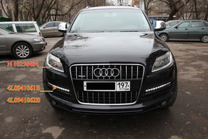

    Virtuoz, спасибо! мне тут на форуме сказали, что 4L0953041D и 4L0953041E ничем не отличаются, в общем я заказал с буквой D, а бампер S-line... Могут поворотники не подойти?
    А резисторы нужно 6 Ом? Там фактически 3 провода на каждый разъем, к какому необходимо ставить резистор?
    А какое сечение 0,5 или 1,0 без разницы? Какое лучше выбрать?
    Сколько я вопросов-то написал... :hi:

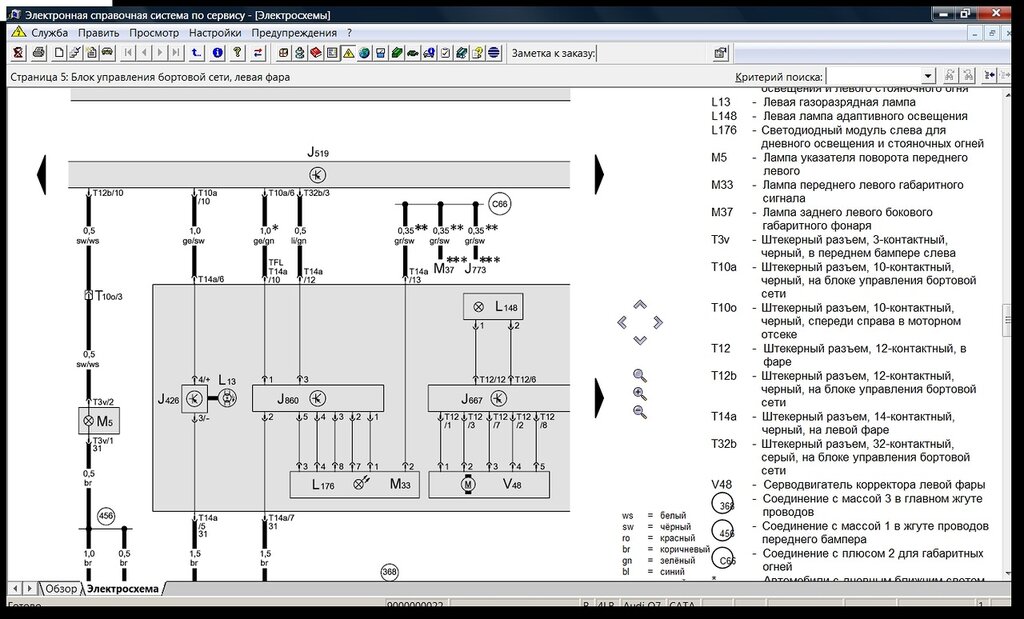

    Фишка трех контактная но подключается два провода в 1 (минус) 2 (плюс) на фишке написано. Провода 0,5 сечения что плюс что минус.
    Вот схема
    Резистор по любому как мне кажется к плюсу.
    http://led22.ru/ledstat/ledauto/led3.html
    http://www.casemods.ru/services/raschet_rezistora.html#21

    Адаптивных фар не стоит, рестайлинговые фары не планирую :) А то и так бюджет зад+бока+перед 250.000, а взял я машину за 2, рыночная цена сейчас в лучшем раскладе 1,6=650 тысяч потеря, а еще года не прошло :) В общем фары не буду ставить, тем более с ними не все так просто.
    У меня еще один вопрос возник, видел на рестайле - эти поворотники - работают как DRL - при повороте загораются желтые диоды - так и моргает, выключается поворотник - снова DRL.
    Обычный рестайл машина, посмотрел на каждом поворотнике 3 контакта - Может, берем "минус", плюс от поворотника и один провод от габаритов и будет все работать?

    Не мудри!:):) Нет же по схеме куда третий провод пихать:):) там всего два. В кодировке надо искать скорей всего.

    Это когда полоски берутся от s6. Или свои габариты расклеивать и самому стекло прозрачное ставить и диоды с линзами чередую желтый с белым ставить

    Получается я в ЯРославле Q7 видел с такими полосками?
    :):) Странно тогда, почему там 3 двойных штекера на поворотниках, ну лан, эспериментировать не буду))

    Да, действительно оригинал только как поворотник работает, а чего нельзя было туда габариты тоже запихнуть... Странные немцы)
    Вот есть вариант - но Корея - и для дорестайлового бампера http://www.youtube.com/watch?v=3e35u6EQTkA
    В общем не буду заморачиваться по поводу, чтоб было 2 в 1, раз уже приобрел их)
