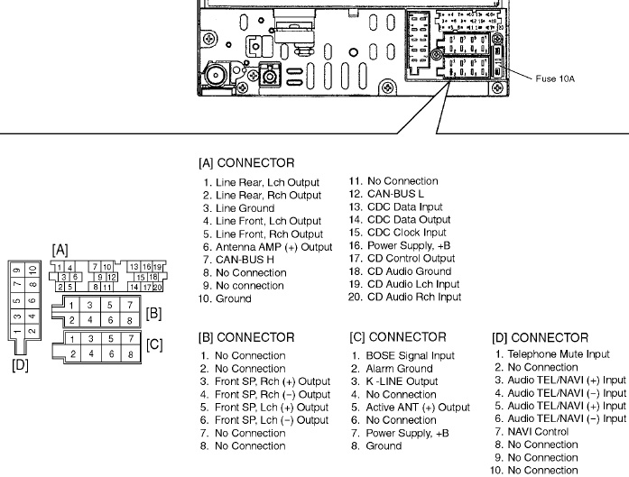

    Начну со своей темы. Машина А4 В6 8Е Американка 2001 год
    Ребят,в общем вопросик такой:
    стоит у меня БОЗЕ!,выходов под колонки нет(все через чейнджерный разъем) .
    Как можно поставить на мою машину другую магнитолу примерно с такими разъемами[​IMG]
    У меня вот такие
    Как её можно подключить без переделки проводки
    И как вообще люди меняют Симфонии и Хорусы на РНС-ы,как согласовывают с машинами и т. д.
    Ведь есть же такие поделитесь опытом

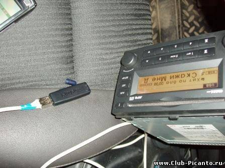

    ОК! ДОпоясняю: у меня магнитола Симфония 2 , американская, в машине музыка БОЗЕ! Вот я хочу поменять свою симфонию на аппарат от КИЯ Рио! Подсветка там красная,читает МР-3 ,похожа на хорус 3-й,может читать USB,при этом пишет названия папок и трэков!!!
    Разъёмы вроде те же, но на моей магнитоле нет АСС,видимо она зажигание , подсветку и скорость видет по кану!
    У кого какие мысли???:shock:

    Щязз вам! Разъёмы там не как на Блаупункте. Магнитола корейскаяи,разъёмы корейские-всё через зад!
    Где на моей линейный выход,там -вход! Через преобразователи подключаем к выходам на колонки к магнитоле с помощью кусков тюльпанов линейных проводов к штатным линейним проводам авто на усилитель!Центральные провода линеек к плюсам штатныхпо каналам,а землю общую!
    Ну и конечно не забыть подключить питание усилителя!
    В общем примерно так же как на А4 и А6 до2001г с усилителем на задние колонки.
    Осталось наити на этой магнитоле как включается подсветка(ведь она корейская) и усе!
    И.... естественно купить переходную рамку.:nod:
    Я эту тему начал не к тому что сам не смогу,а к тому чтоб спросить у людей делавших это что для этого нужно чтоб было проще!!!!!

    И самое для меня главное это вот

    Сегодня усё поставил!!!!!!!!!!!!!!!!!!:D
    Блок ЮСБ с АУКСОМ вывел в бордачёк. Налепил кучу переходников. Естественно ставил переходную рамку. После долгих переточек она наконец то подошла. Провод зажигания тянул от "С" контакта с замка зажигания. габариты от кнопки ЕСП
    Т.к. на ней не было линейных выходов пришлось ставить линейные конверторы и подключать их к колоночным проводам,а потом через разъём к штатным проводам идущим на усилитель.
