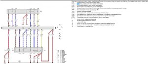

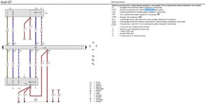

  19. going
    going Живу я здесь
    28 авг 2014
    2.441
    Q7 3.0 TDI 15
    Рискну предложить. Не видя и не зная маштаб бедствий с проводкой.
    (После ДТП должны ведь двери как то разблокироватся)
    нужно отсоединить пиропатрон который отключает аккумулятор от сильно точных потребителей, а сам аккумулятор подключить через предохранитель к плюсовой клейме ампера 3 - 5 думаю будет достаточно. Если есть явное КЗ то предохранитель сгорит, если не сгорит вполне может запитать основные схемы что хватит чтобы воспользоватся кнопкой разблокировки на водительской двери.
    Иначе остается только вандализм, ломать карты дверей добираться до блоков комфорта в дверях, на них приходит управление актуатором замков
