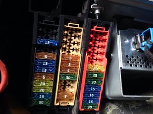

    Не помню уж смотрели предохранители или нет, может из-за у меня система отрубилась. Пойду проверю
  7. Армен.
    Армен. Живу я здесь
    1 дек 2011
    4.493
    Audi Q7
    В багажнике справа черную колодку предохранителей нашел, только вот N11 нету.

    Не оттуда считаешь он у тебя есть
    Предохранители http://audi-facelift.ru/forum/showthread.php?t=390

    Т.е справа налево надо?! Странно.
    За ссылочку спасибо, пригодится в дальнейшем.
