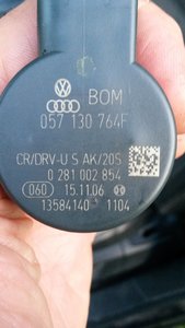

    Я летом снимал этот клапан. Ставил другой(брал у товарища). Потом поставил свой на место, оказалась проблема не в нём. Стоит, не течёт.
