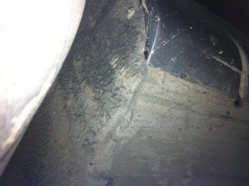

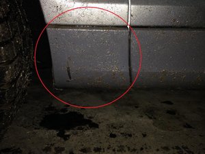

    Мне не понятно где та проушина вообще должна стоять. Сод пластиком и войлоком или где? И можно ли вообще эту рамку снять, если она только для бразговиков

    У моей там так
    Грязно и ничего не видно))
  11. John Kennedy
    John Kennedy Живу я здесь
    15 сен 2013
    1.715
    Q7 4M 3.0 tdi custom
    Очень аккуратненько все! Явно нет никакой рамки как у меня. Походу она точно от брызговиков. Блин, как ее вынуть-то оттуда?

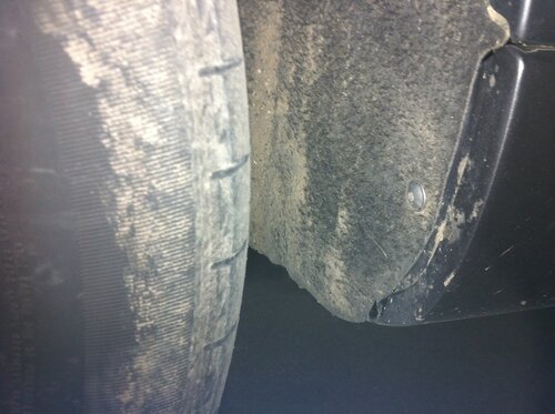

    Кстати! Кто знает как снимаются эти накладки?

  13. Anta80
    Anta80 Живу я здесь
    2 апр 2013
    1.191
    Q7 4.2 TDI
    Этот саморез выкручиваешь и снизу тянешь на себя. Я себе летом красил, после брызговиков.
