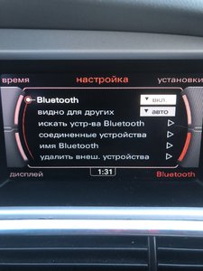

    какая это mmi???) вкладка блютуз активна,можно его включить,но телефоны он не видит и все остальные вкладки типа : имя блютуз, кому виден и т.д. не активны(серые) почему? куда копать?

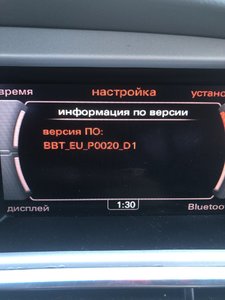

    покажи нам картинку софта, есть исправление ПО для bluetooth, если у тебя такой же номер...
  13. Drew089
    Drew089 Новичок
    16 окт 2015
    26
    Мурманская обл.
    А6/С6 3.0TFSI 09г.
      328,6 КБ
      274
  14. Drew089
    Drew089 Новичок
    16 окт 2015
    26
    Мурманская обл.
    А6/С6 3.0TFSI 09г.
    А выглядит все вот так
      383,1 КБ
      254
