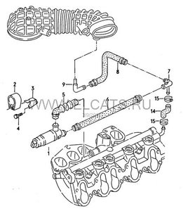

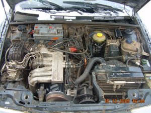

    Здравствуйте, имеется audi 90 двиг. PS, ке-джетроник (см. фото подкапотного пространства). Имеется следующая проблемма: вибрация двигателя на хх, расход топлива порядка 17-18 л, в городском цикле, провал оборотов. Предыстория: купил 2 мес назад, машина ездила и работала нормально - не было вибрации и расход бензина около 12 л.
    После сильных морозов началась вибрация, почитав форум заменил провода на свечах (были в запасе) и стал искать подсосы. Нашел порванный шланг идущий с штуцера соединяющего шланги регулятора хх (на фото 2: штуцер направленный вниз с уголка №7). Шланг заменил, стало чуть лучше, но вибрация не исчезла, плюс ко всему стали проседать обороты (стою с прогретым/нпрогретым двигателем, на тахометре 900 об. даю газ до 2000 и отпускаю педаль обороты падают до 600 и двигатель как бы хочет заглохнуть, но возвращается к жизни на 900 об. (http://files.mail.ru/0OCB4F)
    Кто поможет с проблеммой? С чего начать?
