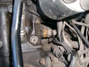

    У вас нет мыслей что это находится где то на самом двигателе? upload_2020-11-2_1-28-11.png
    Причём тут блок ХХ .Ещё и в салоне?
    Поищи .И найдёшь где стоит ТВВК. Термореле его здесь кличут.))

    Вот фото расположения ТВВК
      203,1 КБ

    спасибо! вот там уже есть некоторая нужная инфа.
    у меня при температуре 60 гр при кике срабатывает пусковая так как нет рогатого, именно это меня и интересовало- может ли быть разница на авто с акпп и мкпп(наличие или отсутствие рогатого)
