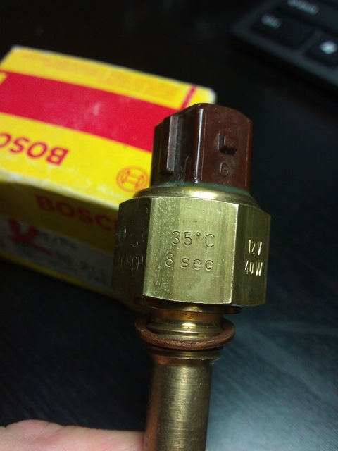

    http://audi.vag-zapchasti.ru/list.php?id=7303&mod=A10Q&year=1989 №4 034906163 [​IMG] размыкает минус пусковой форсунки, после прогрева двигателя 35 градусов , и ограничивает время впрыска, при запуске, вовремя работы стартера, до 8 секунд , опять же в зависимости от температуры ОЖ.

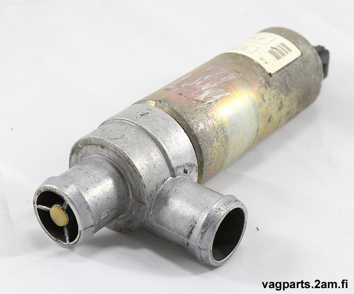

    Не парься , можно и без этой системы ездить , если остальное настроено правильно, она служит для того чтобы можно было уверенно ехать , сразу , после запуска без провалов, не прогревая двигатель.У тебя скорее проблема с работой клапана стабилизации холостого хода.[​IMG] При включении зажигания должен вибрировать.Если снять с него разъём , на работающем двигателе,он перестаёт работать, двигатель может заглохнуть ,или будет работать на очень маленьких оборотах.При подсоединении разъёма обратно ,работа клапана возможна только при повторном перезапуске двигателя.

    Сначала проверить, работает ли клапан холостого хода.

    Кстати, клапан холостого хода это то, что я показываю пальцем на фото? это и есть форсунка, или как. Разжуй. Пожалуйста.
  17. SRGK60
    SRGK60 Живу я здесь
    25 май 2012
    2.922
    А6/С4 1.8 97'avant
    Пальцем показываешь,это КХХ,а сзади клапан холодного пуска, он же пусковая форсунка
