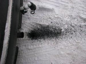

  8. Manual-
    Manual- Новичок
    21 дек 2012
    9
    А90/B2 2.2(KV)85г.
    Приветствую друзья!
    Прошу прощения,тема конечно избитая, однако сколько искал находил что то похожее,но немного не то.
    Проблема с ХХ. Прогревочные обороты в норме, но с момента как обороты стабилизируются начинают с течением времени проседать все больше и больше в конце концов доходя до 0 двигатель глохнет. При езде проблем нет, динамика разгона отличная, на педаль газа откликается отлично. Еще раньше бывало следущее: после динамичной езды ХХ завышался (всегда по разному 1500-2000) приходилось крутить винт на ДЗ.
    В голове более менее информация начинает структурироваться)
    Теперь опять вопросы:
    1.Где на KV находится температурный датчик, который дает сигнал на блок управления хх( не тот ли это датчик,который вкручен во фланец охл. системы?)
    2.Откуда на все том же KV идет информация о величине оборотов
    Причем бывает что заглушишь, постоишь минут 20 и все как не бывало. Но какой то закономерности я не выявил, бывает эти 20 минут отдыха помогают, бывает нет...
    Забыл отметим еще один момент.
    Картину такого вида наблюдаю при "троении" на картинке
    на снегу отчетливо видно как из выхлопной трубы вылетает толи смесь конденсата с нагаром толи еще что-то.
    Заранее спасибо!

  9. Geka
    Geka Старожил
    25 мар 2004
    15.004
    Карачаево-Черкессия респ.
    100\44, WC, 1984, ГБО ГИГ3-L
    Жрёт много?
  10. Manual-
    Manual- Новичок
    21 дек 2012
    9
    А90/B2 2.2(KV)85г.
    До зимы было абсолютно нормально, литров 12 по городу, зимой со всеми прогревами стало соответственно больше, литров 17 где-то...
  11. Geka
    Geka Старожил
    25 мар 2004
    15.004
    Судя по картинке, богатить начинает. Внешний вид свечек не плохо бы увидеть, особо после троения. Плохо, что эта проблема плавающая. Для начала проверьте качество контактов температурных датчиков, если нужно - почистить. А дальше скорее всего придётся давления мерить, причём в момент глюка.

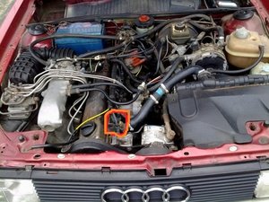

    Я так понял тут у людей преимущественно сотки,может люди знающие подсажут где на A90 (KV) находится темп. датчик,который идет на блок управл. хх??
    может быть этот?
      84,8 КБ
      123
  13. ЖЕНЬшень
    ЖЕНЬшень Живу я здесь
    29 янв 2012
    1.109
    А90 2.2KV К-дж 89г
    Одно контактный , снизу , контакт в виде шляпки гвоздя, сверху двух контактный на приборку.
