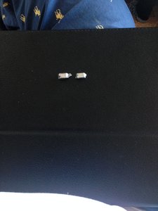

    доброе время суток. поменял я масло в коробке. все было бы хорошо если бы не это.там не стружки не грязи никакой. может кто то знает что это за запчасти они дюралевые и по ходу они давно по коробке катаются очень хорошо зашлифованы. поменял масло и коробка уже не пинается

    Похоже на куски от одного из барабанов, кромки под стопорное кольцо пакета накладок. Часто это происходит на барабане D/G. Если Это так, то лучше бы провести дефектовку и заменить. Когда коробка буксанет, ремонт встанет значительно дороже.
