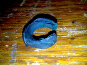

    Старожили и все кто знает,помогите снять стаканы форсунок:cry: Стакан был сломан кем-то- я прогрел движок,вытащил форсу,верхняя часть стакана была отломлена до места дырки для обдува в стакане, вытажить ничем не мог- делал крючок и пытался тащить его вверх,невышло ,никак не идет. Брызгал вэдэшкой ее. Резинка верхняя на форсунке была зачем то подрезана- снял кольцо стопорное на форсе ,пытался снять резинку и она лопнула в месте подреза. Что делать со стаконом,как его вытащить,от попадос.....

    Не понял, ты что со стаканом делать хочешь?
    Если промыть, то не надо извлекать форсу из стакана. Так промывается.
    Вытащить в целом виде редко удается...
    А уже сломанный стакан надо заменить. Порванную резинку тоже. Других вариантов по хорошему нет.
    Тут было... ребята в ексисте заказывали. Стаканы, все резинки...
    Успеха!

    Стакан вытащит не могу никак из,все испробовал(((( Форсунку вытащил и замочил в лавре на сутки.

    Стаканы и резинки новые есть уже. Старый стакан не вытаскивается- и грел и вэдэшкой брызгал и крючком тянул,неидет

    Фотку не можешь кинуть? Что же там такое...:shock:

    Да,это тот отломанный кусок стакана,он не вытаскивается из своего посадочного места. Как будто присох там блин. Во впускной коллектор он не упал.

    Тогда можно попробовать его разломать на меньшие кусочки...потом пинцетом собрать.
    или расшевелить ударами молотка...ну у не прямо молотком а через стержень...

    Форсы соседние не вытаскивал еще,только одну. Резиночки уплотнительные сверху и с низу снял и выкинул -новые поставлю потом. Форсу замочил в лавр на сутки- пусть отмокает. После снятия форсы попробовал дунуть в каналы обдува ртом- ооочень тяжело дуется,можно сказать почти никак. Походу каналы обдува под колпачком заткнуло здорово,лавр должен помоч.

    Стакан не достал,вчера до 9 часов пытался вытащить - никак(((,потом и темно стало потом уже. Конечно я все форсы буду вытаскивать и промывать,просто делаю это в первый раз,начал с одной форсы, вечером продолжу мучать стакан- сделаю крючок помощнее на работе и подергаю его , форсу продую с кольцевыми каналами насосом.

    Вытащил я сломанный стакан- сделал 2 крючка и поддел его))))))))))))). Вытащил вторую форсу вместе со стаканом,досталась легко очень - она тоже была посажена на герметик,вот только зачем....хз. Грел стакан чтоб вытащить форсу вторую из стакана- невышло. Первую форсу мыл в лавре сутки держал- проверил распыл ,дул насососм,а потом шприцом- факел отличный, канал кольцевые продува стали проходимыми- дул ртом в оба направления. Замочил первую форсу в бензине. Щас вот думаю как вытащить вторую форсу из стакана

    Ну ясно зачем...Не было новых колечек, а подсосы то устранять надо!
    А че там думать - ломать - у тя ведь новые стаканы имеются. Или нет? ... только кольца?
    Греть феном, и прямо плавно вытаскивать. Зажимаешь форсу в тиски, и двумя широкими отвертками как рычагами прямо по оси тянешь...Если повезет, то получится.
