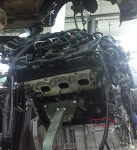

    Сегодня забрал свою из Ауди Таганка. Погнало масло из под прокладки выделенной стрелкой. Приговор - снятие ДВС и АКПП для замены. Пробег 23 тыс. Сделали по гарантии. На вопрос сколько стоило бы, если-бы не щедрость Ауди Рус? был получен ответ: около 200 тыс.руб.
    Мдя.. Таких машин у меня еще не было.
    +Таганка что-то намудрила со схождением/развалом, машина рулиться стала неважно + руль стоит криво. Рукожопы короч.
    Для статистики: Q7 (4L) одна из последних 2015 г.в. Двигатель CRCA 3.0 (245 л.с.)
