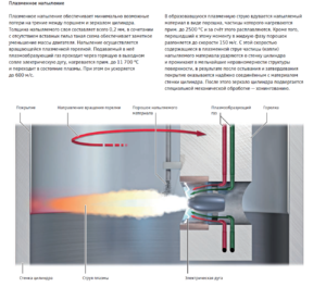

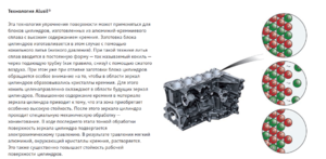

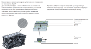

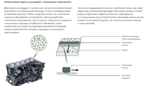

    Качественная гильза после изготовления должна быть проверена на возможные скрытые дефекты на заводе.
    Вот несколько картинок о технологиях Ауди.

    Почитал с удовольствием, но это же про алюсил. Как говорится - где мы и где алюсил.

    Да я просто о важности наличия хона говорю.
    Люди стараются, душу вкладывают в работу, но к сожалению такой хон долго не держится как не крути.
