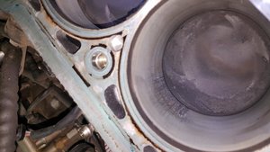

    Сфоткать руки не дошли. Типа такого, только меньше по площади раза в два. Пальцем чувствовалась слабая шероховатость, ноготь не цеплялся.
    ЗЫ: повторюсь, масло сверх привычного не ела, компрессия во всех цилиндрах была одинаковая, 16-17.

    это уже приличный задир.

    Этот вопрос адресуйте не мне.)) У меня не было жора масла, и компрессия был в норме, примерный образец задиров я показал на фото, и Aureal назвал это "приличным задиром".

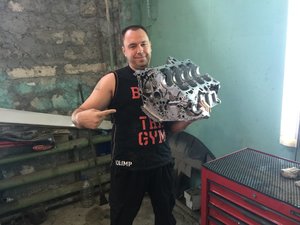

    Итак. Вес 8-ми цилиндрового алюминиевого блока максимум 25 кг. Столько же весит например мешок с плиточным клеем/затиркой/штукатуркой/наливным полом. Чуть больше, чем бутыль с водой на кулере.
    Поднимет любой один человек.
    Времена когда такой блок могли поднять только двое-четверо, канули в лету.))

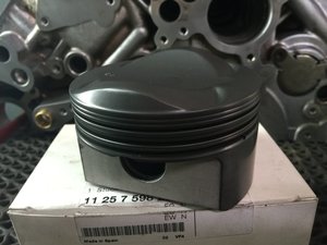

    Ещё фото поршней. Покрыли какой-то тёмной фигней. Сказали что теперь не сточится никогда, на любом пробеге.
