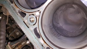

    7.455

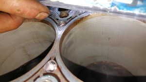

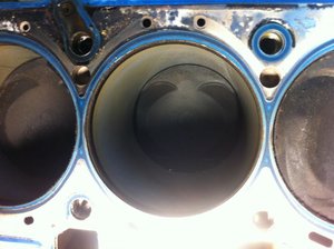

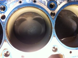

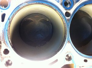

    Для тех кто считает, что 4.2FSI BAR имеет слабость к задирам, специально сделал фотки цилиндров.
    Пробег 250000км. Смена масла 15000км, бензин почти всегда 98, морозов практически не видела, обслуживалась только у ОД (фирма). Даже намёка на задиры нет, причём форсунки не менялись, хотя со 150000км потряхивало уже прилично на хх.

    100% исключение.
    Если действительно единственная причина задиров, это потому что там какие-то иглы клинит в сильные морозы, то ОД уже давно должны были давать рекомендации ставить вебасты на эти двигатели.

    На 6 фото слева разве не начинающийся задир, если приглядеться . Фото не очень качественное.

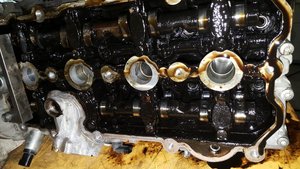

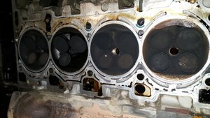

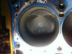

    А вот выкладываю вскрытый вчера мотор 4.2 FSI форумчанина. Причина обращения - эпизодически потряхивание на хх. Масло 1.5 литра на 15000.
    При этом первичное измерение компрессии показало норму.

    234
    Q7 4.2tdi BTR 2008
    Извините конечно, а это что?
    Да, и качество фоток - на утюг делали?

    мда, ездили на солидоле похоже.

    Нет. Перегрев двигателя в какой-то момент. Состояние поддона идеальное.
