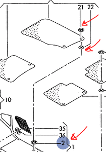

    Ну по теме - какая-то сволочь раздавила клипсу для коврика, что стоит в полу у переднего пассажира. Лопнул ободок и коврик перестал защелкиваться. Решил самостоятельно поменять. Когда принесли запчасть -уже закрались сомнения в успехе мероприятия. Сегодня все-таки попробовать.... Результат - разщелкнуть не получилось. Пришлось пипку срезать. И диск с обратной стороны просто тупо упал в глубь под коврик на 2 см.:shock::shock::shock: И чего??? Как теперь поженить верх и низ??? Неужели надо полмашины разобрать, чтобы закрепить пипку с диском???? Аптечку вынуть тоже не смог -выдвигается до конца и потом стопор, пытался там нажимать всякие фигни -не вытаскивается -но и даже через аптечку вариант подпереть чем-то диск -нереален. Как понимаю -надо снимать облицовку порога, задирать ковер и женить две части((((( но неужели именно так и делают на сервисе....Хелп короче - рукастые наши специалисты))))

    По схеме состоит из 3 частей
      8,4 КБ
      240

    под номером 2 - это скотч?

    У меня сейчас под номером 2 лежит под ковром пластиковая шайба с "папой". Пипка -собственно мама -это номер 22.
    21 -это деталь коврика -который застегивается на 22

    Там написано номер 2 колпачек ( и 21 тоже), а вот 22 кронштейном зовут
