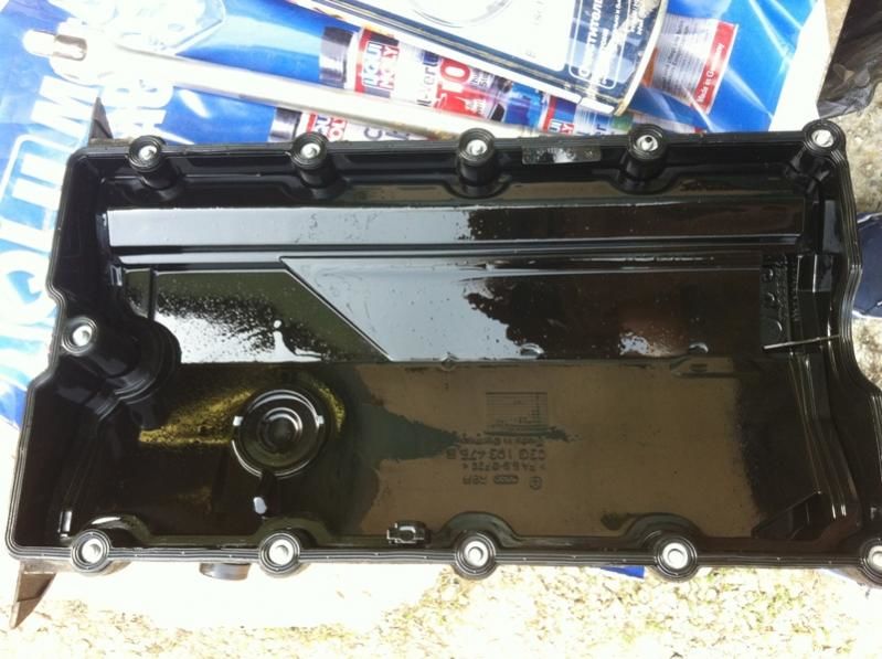

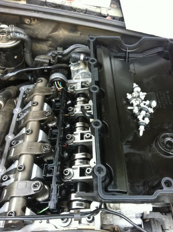

    Течей масла нигде нет, мотор чист. На выходных заморочился сделал ТО и заодно снял крышку для промывки клапана и осмотра внутренностей мотора...
    Вот крышка ДО:
    и после:
    Как видно грязи немного, легко смыл очистителем, также разобрал клапан. Это мембрана с пружиной, было немного масла, промыл и собрал назад.
    Чуда не произошло))) Может я параноик и все нормально?))))))
