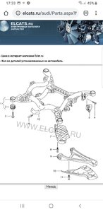

    Народ, подскажите какой характер износа задней резины при мертвых сайлентблоках подрамника?
  14. artey
    artey Участник форума
    27 мар 2009
    354
    Q7 3.0 TDI 2007
    Приветствую! Ты поставил всё четыре сайлента одинаковых на задний подрамник.Т.е. взял передние сайленты для заднего подрамника? И на заднюю часть подрамника на сайлентблоках поменял шайбы?

    Друзья подскажите где можно купить алюминиевые шайбы в задний подрамник q7 2007г????
    Alex795 нравится это.
  16. Nikosan
    Nikosan Живу я здесь
    11 дек 2014
    2.263
    Q7 3.6 FSI 2006г.
    Где они должны стоять?
  17. Сергей003
    Сергей003 Новичок
    29 июл 2020
    4
    Нижегородская обл.
    Я имел ввиду шайбы вместо салентблоков подрамника основных
  18. Сергей003
    Сергей003 Новичок
    29 июл 2020
    4
    Нижегородская обл.
    Которых 4 штуки
  19. Nikosan
    11 дек 2014
    2.263
    Q7 3.6 FSI 2006г.
    Ищите тему про стальные вместо резиновых
  20. комбат
    комбат Живу я здесь
    8 дек 2013
    1.559
    Q7 3TD BUG
    так мы в этой теме
