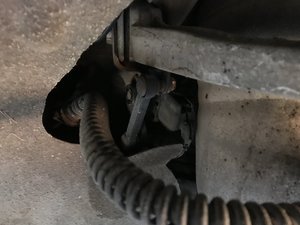

    Это вот эти?
  8. daneli
    daneli мастер
    4 мар 2008
    7.824
    2х2,7бт на пневме
    Да, эти. Открутишь от рычага и оценишь шарниры на легкость хода. Если закисли, то либо расшатать и набить смазку в пыльник либо поменять на бмвшные (номеров к сожалению не помню). При исправных тягах контраст между динамиком и комфортом более ощущаем.
