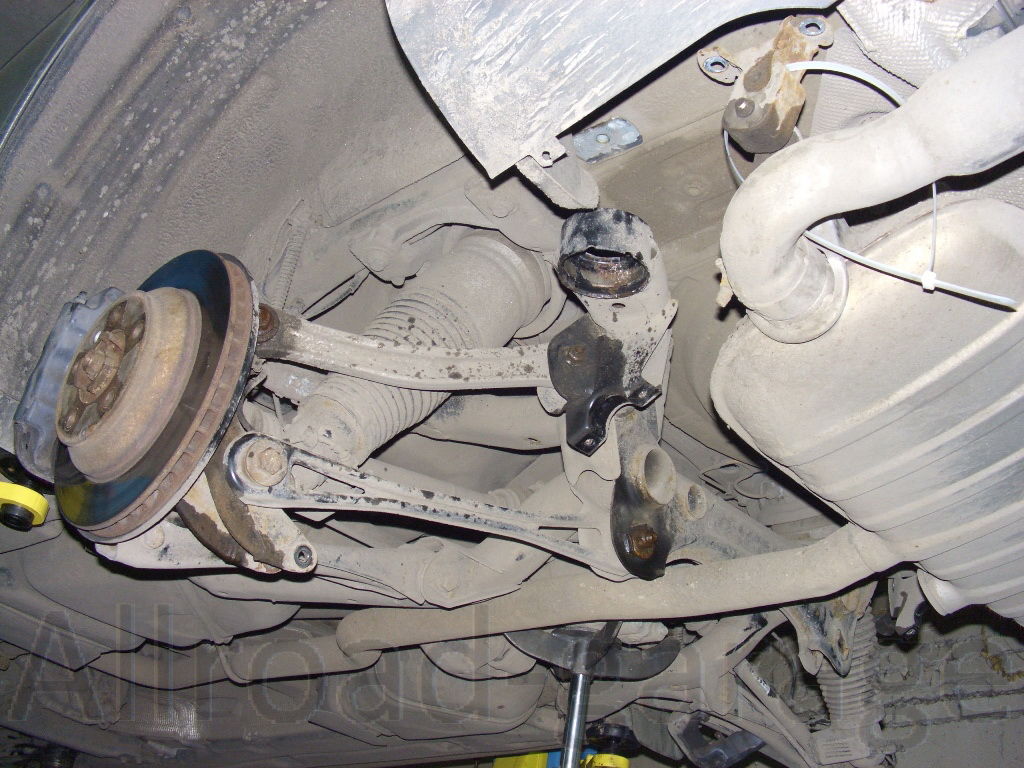

    Проблем с преждевременным износом резины на машине у меня не было.
    Не по наслышке зная как ауди держит дорогу не мог понять, что с этой машиной не так. Меня не устраивало как машина держала дорогу (рыскала), прямолинейность хода особенно на колейности. Ходовка не стучала, сход развал в норме. Была у меня мысля что квадра то на кушке не полноценная или проблема в слишком дубовой резине или в амортизаторах. Один кон на сухом асфальте при резком торможении машину начало складывать и пришлось подруливать на скорости свыше 100 км/ч. Не долго думая поехал к ОД на стенд проверить, тормоза и амортизаторы, проблем с ними не оказалось.
    Сохранились заказ наряды от предыдущего владельца. В одном из заказ нарядов ОД приговорил сайлентблоки подрамника.
    Еще до заезда к ОД на диагностику ходовой был в курсе что предыдущий владелец забил на замену сайлентблоков, но я особо так значения этому не придавал(думал еще походит), ведь ничего же не стучит, ну и что то резина начала отслаиваться. ОД снова приговорил сайленты и еще там по мелочи. Втулить на железо я не рискнул, заказал лемфердер, где то по 1700 за штуку. Еще с месяц лежали в гараже все никак не мог собраться заменить. Вот на днях поменял. Подрамник с машины не снимали, на работу ушло по замене где то 4-5 часов. После замены каких либо кардинальных изменений в рулежке машины не заметил, все так же считаю что с торсеном на кушке перемудрили. Изменения коснулись тормозов и прямолинейного хода, машину больше при резком торможении не складывает, значительно меньше стала оказывать влияние на прямолинейность хода колейность на 20 ых дисках. Вот теперь думаю надо еще в задней балке сайленты до зимы поменять.
    Получается что на тот момент когда ОД приговорил сайлентблоки, машине было не более 6ти лет и оригинальный пробег менее 140 т.км. При том что машина по сути никогда "не видела" сильных морозов и дорог политых реагентами. Сдается мне что по хорошему, 5ть лет эксплуатации или 100 т.км это предел для этих сайлентблоков.
    Самое интересное, что на предыдущей ауди с эксплуатацией до меня по горным районам италии при резком торможении тоже немного машину складывало и я никак не мог понять как так то, на еще предыдущей ауди не то что на сухом, на любом покрытии если тупо нажать в пол тормоза, даже намека на складывание не было. Ладно бы у меня там машины битье были или я за ходовой не следил, недоумевал чем свежее тем больше складывает. Оказывается вон оно как, сайлентблоки подрамника как раз менял на пред, предыдущей ауди которую при торможении вообще никак не складывало и особо этому значение не придал. Был подрамник с хорошими сайлентблоками и махнул между делом, как раз из за того что машина была со штата иллинойс с эксплуатацией в зимнее время года, на родных сайлентблоках визуально началось отслоение :)

    А как поменяли не снимая подрамник?
    И из собственного опыта, на предыдущей тоже саленблоки подрамника впереди по обойме отслоились, складываний не наблюдал, по колее на летней более широкой резине ловила, на зимней самой узкой из списка колею проходила без рысканий, после замены ничего не изменилось.

    Если в общих чертах, открутили сперва с одной стороны подрамник.
    Под сайлентблок подложили втулку со стороны лонжерона и гидравлическим домкратом.

  11. SergV
    SergV Старожил
    20 янв 2008
    10.311
    Audi Q7/4L/BUG/JXX
    #651 SergV, 1 авг 2017
    улыбнуло.
    К ОД ездил на диагностику по причине того, что у них есть оборудование которым можно проверить без разборным методом амортизаторы, тормоза и до кучи обновить в базе пробег.
    Диагностика обошлась с учетом какой то там скидки около 800 рэ.
    Так и в этой теме уже были упоминания, что задний подрамник слишком дофига делов снимать, по этому без снятия меняли. А по мне так и передний подрамник дофига делов скидывать, по этому без снятия делали. После замены есесено делал сход\развал.

    Вот же упоминание в этой теме, тоже меняли без снятия балки.
    Так мне в разы проще сделать, сайлентблоки выпрессовали, сайлентблоки запрессовали. Там ни греть ни остужать, ни каких либо особых усилий на давление не нужно было.

    Можете подробней объяснить понятие "складывание" машины?
    Я так понимаю используется какой-то спецсъемник? Предполагаю, даже один человек может справиться.

    Складывание машины, это когда машина двигаясь по прямой при резком торможении перестает двигаться прямолинейно и корма стремится обогнать передок. Примерно так.
    или так.
    Ну я не знаю, как то рука не подымается назвать спец инструментом :)
    Доказывать никому ничего не надо, просто нужно сменить сервис.

    Передний подрамник проще снять и запрессовать туда втулки, втулки переднего подрамника конструктивно отличаются от задних.
