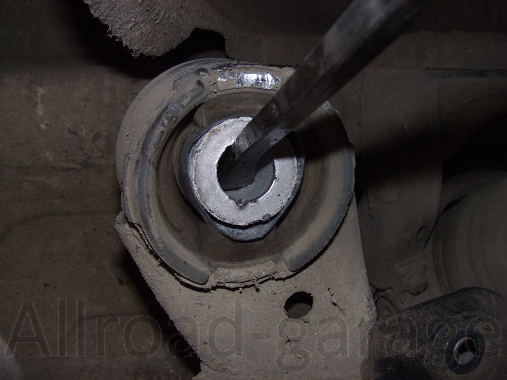

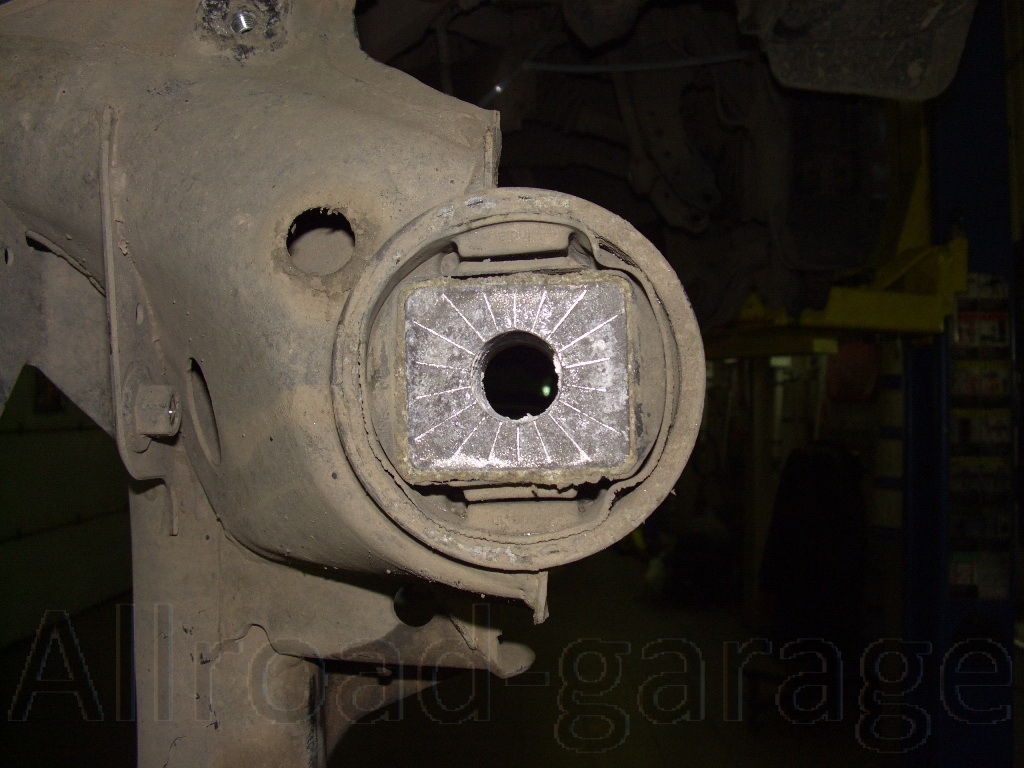

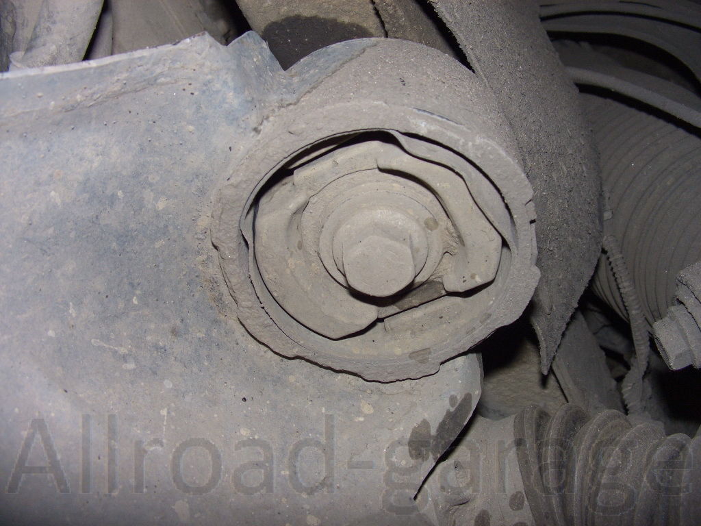

    Немного о сайлентблоках подрамников. С передними всё понятно, если резина начала отслаиваться от внешней обоймы, то сайленты под замену.
    С задними посложнее, мало того, что они жидкие и можно без усилий пошевелить подрамник рукой относительно кузова, но ещё и прикрыты шайбами, которые пока не оторвёшь - состояние не увидишь. А там бывает так:
    Сенич нравится это.
