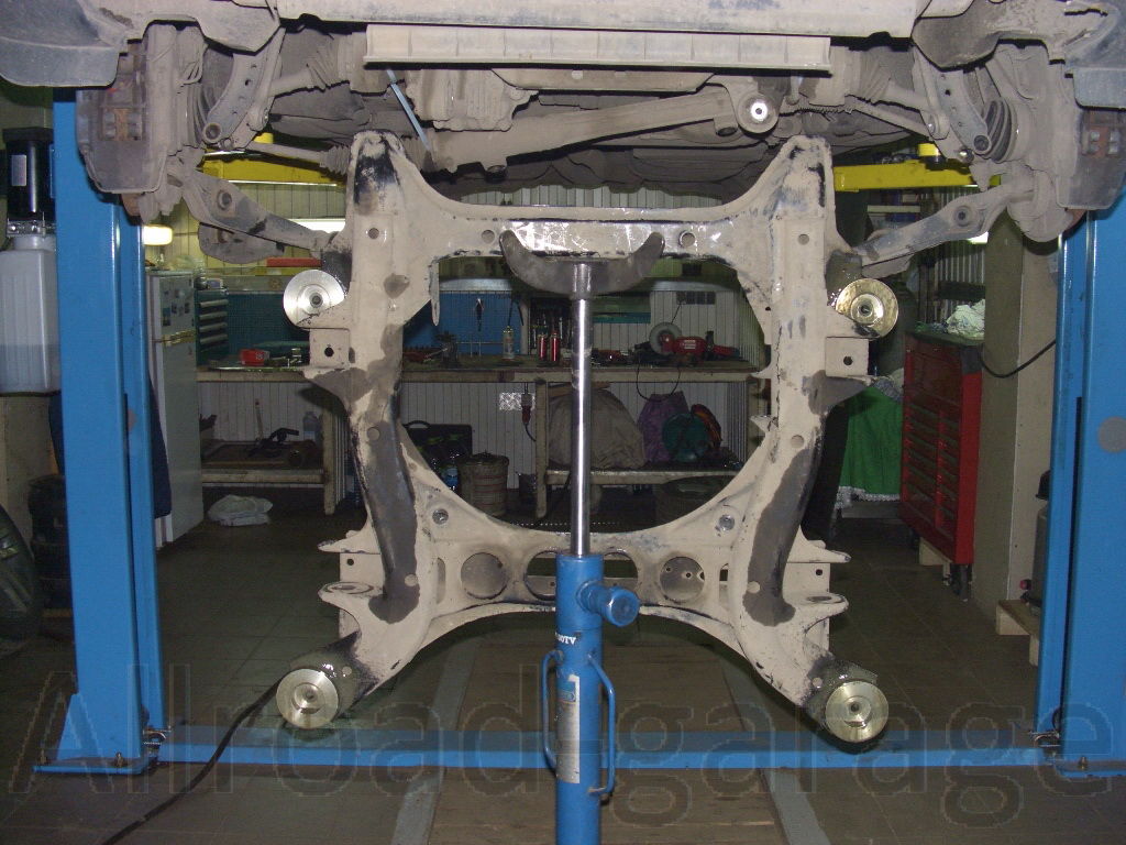

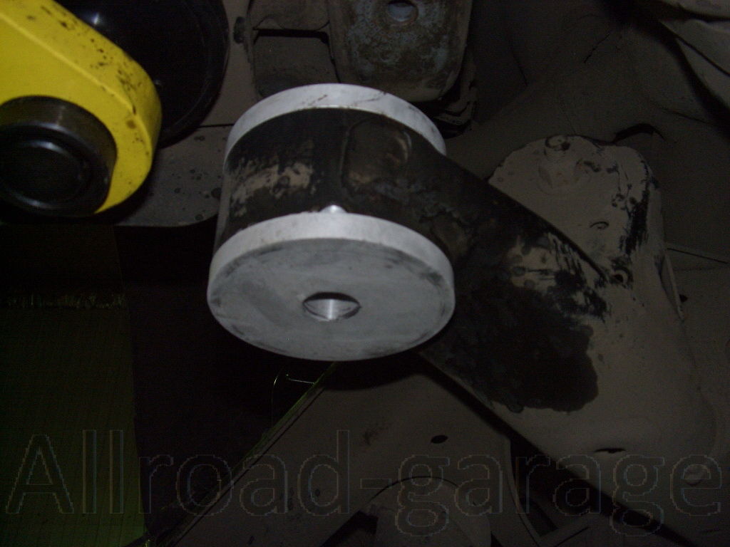

    Поставил имеющийся у меня комплект втулок одноклубнику на 3,0TDI. Как и хотел, поставил без нагрева проушин подрамников, просто сильно охладил втулки, вместо смазки использовал несохнущий антикор. Высаживаются втулки конечно тяжелее, чем штатные сайлентблоки, но имея под рукой необходимый комплект проставок-адаптеров и разные прессы, нерешаемых проблем не испытал. Подрамники с уже установленными втулками встали на место по центрам также без особых усилий, капролоновые вставки остались во втулках. После установки подрамников расшевелил все болты с эксцентриковыми шайбами, выполнил адаптацию уровня - обычная подготовка к сход-развалу.
    Теперь о результатах - они превзошли все ожидания. Сход -развал был выполнен за 30мин. Мастер на стенде сам удивился, что получилось так быстро, обычно он мучается по 1,5 часа, выводя подвеску в допуски. Пробная поездка показала полное отсутствие дискомфорта, никаких вибраций, ударов и стуков не появилось, зато появилась управляемость, какой никогда не было и подвеска стала собранной и крепкой. Я в восторге, огромный респект основателю темы, представляю сколько было труда потрачено и экспериментов на то, чтобы вывести необходимый посадочный диаметр этих втулок.
    P.S. Подготовил ещё 1 полный комплект втулок, на днях поставлю его на бензиновую версию Q7, будет ещё отчёт.
