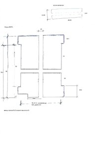

    теперь жду чертежи
  3. Arsen_Kovrov
    Arsen_Kovrov Участник форума
    3 янв 2015
    369
    Владимирская обл.
    Q7 3.0 TDI BUG

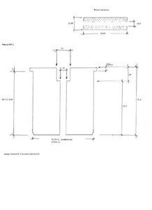

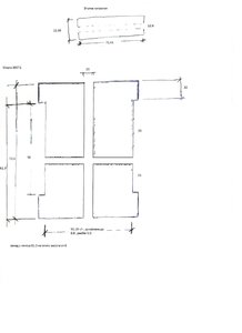

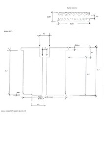

    Ребята у кого остался чертеж который выкладывали пришлите мне.
    Хотел допуска уточнить. А про материал втулка- капролон. А сами обоймы Алюминий Д16Т. Буква Т означает термированный.
    Хороший чертеж выложу на днях, чем быстрее пришлете эскиз изготовителя.

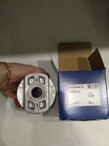

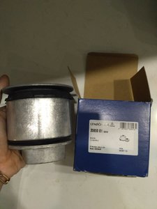

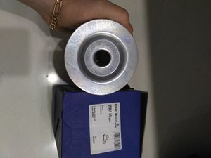

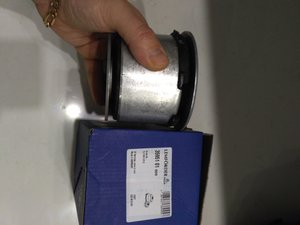

  4. kosobutskiy
    kosobutskiy Участник форума
    20 мар 2014
    305
    Q7 3.0D 08 Casa

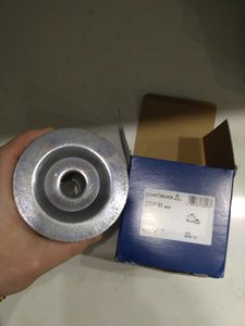

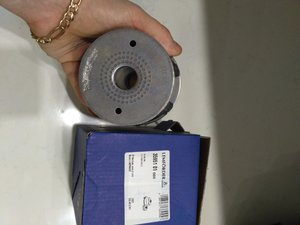

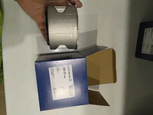

    Чертежи предоставлены были Alex2509
      176,9 КБ
      259
      172,3 КБ
      270
      181,2 КБ
      258
      185,2 КБ
      239
  5. kosobutskiy
    20 мар 2014
    305
    Q7 3.0D 08 Casa
    Почему чертежа 4 когда уникальных сайлента 3?

    есть первые чертежи в PDF! как прикрепить их сюда?
    • drw001.pdf
      18,3 КБ
      178
    • drw002.pdf
      18,3 КБ
      114
    • drw003.pdf
      19,8 КБ
      113
    • drw-sb.pdf
      18,9 КБ
      117

    Только не пойму в деталях размер диаметр 99 сделан точно, но что то мне подсказывает что этот размер свободный и можно делать его по 14 квалитету точности. Чтобы не заморачиваться.

    Ребзя только очень прошу сейчас не делать ничего по ним!!! Нужно еще раз уточнить все посадки.
    Все будет готово завтра!!! А автора темы попрошу показать размеры его токарю и дать заключение.
  9. Alex2509
    Alex2509 Живу я здесь
    16 окт 2011
    3.602
    Q7
    Перекинул токарю на почту

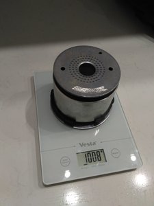

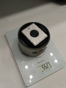

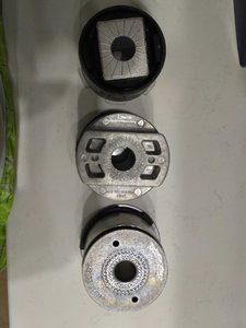

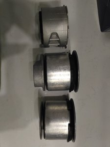

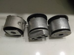

    Алексей, а можете пояснить, почему в условно оригинальных сайлентах сама дырка 22(где шляпка) - 23(где сайлент крепится к кузову) мм. Я не видел всего процесса снятия и установки, поэтому теряюсь в догадках, тоже предусмотрены какие-то втулки? При этом по программе диаметр болта реально 14.

    Прошел после замены -4000км полет нормальный :thumbup: Тестируем дальше :hi:
    Только заметил (раньше не было так заметно)стали слышны люфты в шрузовых соединениях карданного вала, иногда более остро чувствуются толчки и работа АКПП (пока ещё не разобрался до конца АКПП это или что то другое)
    Но это все поправимо:wink:

    Чертежи обновленные. Салент-блоки заднего подрамника передние
    • drw001.pdf
      18,7 КБ
      336
    • drw002.pdf
      18,7 КБ
      225
    • drw003.pdf
      19,8 КБ
      205
    • drw-sb.pdf
      19,3 КБ
      216

    Чертежи обновленные. Салент-блоки заднего подрамника задние
    • drw001.pdf
      18,8 КБ
      252
    • drw002.pdf
      19,9 КБ
      204
    • drw003.pdf
      19,1 КБ
      202
    • drw-sb.pdf
      19,9 КБ
      217

    Менял в Беларуси. Отдал около 11.000₽. Со слов мастера , передний подрамник перепресовывали троем , один держал другой направлял ,третий прессовал.Очень туго заходили грели и смазывали. Делали по инструкции Алексея.Задний делали не снимая.

    Но все нормально встало ничего не сверлили.
