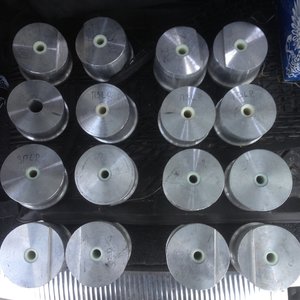

    Получил сегодня посылку!!!
    Осталось установить!!
    Заодно опоры двигателя поменяю.
      430,1 КБ
      171
    maxjpoll и Adb_83 нравится это.

    А что их так много ?
  17. Adb_83
    Adb_83 Заблокирован
    3 мар 2010
    16.653
    трактор ))
    может 2 комплекта?)

    эх, каждой фото как серпом по яйцам .... там часть сдвоенных. Со слов создателя, передний подрамник снимается/ставится легко, за 3 часа. => в переднем подрамнике проставки одинарные, просто пресуются.
    С задним подрамником какой-то геморой, его долго снимать, надо много всего разбирать, можно много всего сломать(зависит от кривизны рук). => проставки устанавливаются когда подрамник прикручен к машине без снятия, для этого проставки для заднего подрамника сделаны из двух частей.

    Да, это 2-а комплекта!! Мне и клубню с города.
