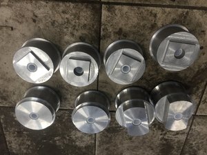

    Решил рассказать Вам про то как я победил жор резины и увод авто вправо. Итак испытания пройдены 1 год и 45 тыс км полёт отличный проблем ноль. Установил я все это дело 20,09,15.
    В чём суть заморочки. Рысканье на колее , увод авто вправо не сильно но бесит , жор задней резины.
    В 14м году начался конкретный жор резины .... поменяли всю подвеску полностью перед зад .... помогло но не на 100%
    Стали искать дальше ... поменяли сайлентблоки переднего подрамника .... стало почти идеально и я почти успокоился .... но увод авто остался и жор резины уменьшился на 90% но он еще присутствовал.
    Пытливый ум указал снять и поменять сайлентблоки заднего подрамника .... занятие очень не простое хочу я вам сказать и не дешевое.
    В итоге БИНГО я её победил .... не уводит не жрёт , почти не рыскает .... в общем небо и земля ..... сайленблоки кстати задние стоят реально КИСЕЛЬ для такого веса авто это изврат производителя .... я сайлентблок смещал отвёрткой в любое положение вообще не напрягаясь от руки.
    И так я такой довольный проездил до весны 15 года ....... сначала появились ощущения увода авто в право, потом появилось и рысканье. Но тут я понимая в чём проблема , а именно это уже под устали сайлентблоки подрамников начал думать .... думал думал изучил как крепились подрамники на других похожих авто ..... и решил закрепить его жестко к кузову без участия сайлентблоков.
    В общем то все. Проблема решена.Комфорт не пострадал ВООБЩЕ!!! Авто стало держать дорогу ... не рыскает в колее даже на 21 колесах .... и самое главное я забыл про сайлентблоки подрамников навсегда.
    Второй раз подвеску не разбирали меняли сайлентблоки на вставки прямо на авто.
    Цена вопроса 25 тыс. руб изготовление вставок , установка 15 тыс.руб.
    Кстати комплект оригинальных сайлентблоков перед и зад мне вышли тоже около 25 тыс руб. по памяти.
    Так что всё гуд. Авто едет нереально хорошо , как влитое. Всем советую!

    Нельзя там полиуретан делать .... производитель говорит не будем , не можем , не возможно .... а именно Точка Опоры ....сказали прямо ,подрамник у вас на земле будет лежать рано или поздно....

    Задние-передние у меня были просто в ХЛАМ .... правый вытек и был сухой без масла .... они все 4 гидронаполненые .... новые более менее жесткие ....через 10 тыс пробега уже как кисель ....без напряга от руки отвёрткой двигал
    и получается примерно вот так
    И получается что допуск по 10 секунд на сход-развале и мучения сход развальщика улетают в помойку .... как только новые сайлентблоки дают просадку , а дают они её очень быстро

    Правильно я прочёл и понял, что просто выбрасываем сайлентблоки подрамников, и ездим без них?)))

    Вместо них ставим металлические втулки-вставки , выточенные по размерам сайлентблоков.

    Это получается ты Сайлентблоки переднего и заднего подрамника заменил на металлические вставки ??

    Да правильно....выбрасываем ....прессуем вставки вместо них и едем :)
  14. Alex2509
    Alex2509 Живу я здесь
    16 окт 2011
    3.602
    Q7
    Чертежа нет .... я привёз машину ,поставил задачу , они покупали новые сайлетблоки , по ним точили потом сами разбирали и переделывали ..... материал использовали коррозионно стойкий и термообработанный то есть прочный .... марку не помню
    В личке могу дать номер человека кто точил вставки он и скажет какой материал ....
  15. Alex2509
    16 окт 2011
    3.602
    Q7
    Да ... на фото же 8 шт.

    а ни искал перед этим, уже готовые втулки? может кто то производит тюнинговые...
  17. Alex2509
    16 окт 2011
    3.602
    Q7
    Искал .... нет в природе на наши авто .... и даже если и были бы то я бы их не купил .... цена от 1000$ плюс доставка ... +/- 70 000 руб. нах... они не упали ;)

    Мне их делали из такой же марки стали как и PFADT тюнинговый .... я просто забыл марку
    Я в ТЗ для токаря так задачу и ставил :)

    С какого года гидронаполненные пошли? На дорестайл вроде просто резиновые.
    Поры двигателя гидронаполненые, а вот по поводу подрамника почему то сомнения берут, впрочем на рестайле пока нет необходимости их менять, на дорестайл же раздербанили все четыре передних и никаких признаков что там масло где то было.
    И ещё вопрос, а после данной модернизации не будет ли негативных последствий для кузова, ведь теперь вся вибрация и все удары будут жестко перековаться на элементы кузова.

    может собраться народом, кому реально нужно, и заказать у твоего токаря?) И нам хорошо, и ему ещё лучше...))
