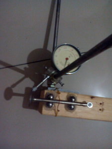

    В общем сваял приблуду :D
    порнография конечно, но вполне работает. Резинка не удерживает клапан, приходится скобу рукой держать. Так вот, на всех биение в пределах сотки, а на 3 клапанах показания большие были. Присмотрелся к хреновым, а там на торце стержня износ - как проточка, по началу не обратил внимания. Отсюда и показания великие. Думаю стоит эти заменить.
    Осмотрел седла и тарелки в сильную лупу - толком нифига не вымылась притирка. Еще тирану слегка и мыть основательно. Но даже не представляю чем вымывать.

    За творчество 5 баллов. Ножку от табуретки использовал :). По клапанам не знаю

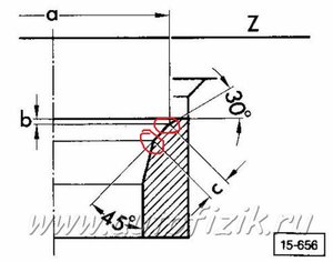

    какой пробег? буртики на клапане не дают ему прилегать нормально скорее всего, сними их,

    Не вижу я буртиков ни каких. А как и чем убирают, может найду сам.

    Вообще, как эти буртики хоть выглядят. Ну хоть от руки схематично нарисовал бы кто.

    Это уже совсем запущенный вариант.
    Снимаются они с помощью токарного станка и точильного камня.
