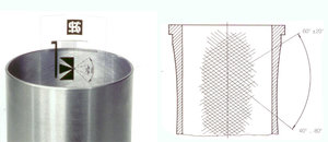

    ну если вдарится в теорию двс и физику, если под давлением совместить 2 идеально зеркальные детали что произойдет? правильно они слипнутся (если кто помнит опыты школьной физики), далее если разговор о лохматых годах, то масло в рисках хона просто выгорало превращаясь в абразив, отсюда и -ресурс, но кто из вас сейчас заливает M8? далее колденшмит наверное основной производитель поршневых систем от них есть четкая рекомендация по сетке хона 6b6decf63ebdb7e18df183ee44e16841.jpg

    хочешь не хочешь а теперь ты просто обязан отхонинговать все

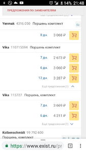

    Если точить нужны поршня.. а вот вопрос, если Гильзануть под стандартный размер не дешевле получится... 12-15 за китайские поршня дороговато, + расточка хонинговка..

    А ты где видел китайские поршня на этот двигатель?

    Exist.ru

    ничего плохого хонинговальной насадкой не сделаешь, а вот сетку восстановишь, и верхний бурт снимешь
    никто не говорит про расточку, только хонинговка!!! восстановишь сетку и уменьшишь бочку !
    НЕ ТОЧИТЬ!!! Разговор про хонинговку!!! гильзы дороже выйдут если хорошие, за 12 р поршня будут не китайки а даже очень неплохие бюджетные немцы

    За 12 комплект... Бюджетные немцы в районе 24. Они примерно по 4-4.5 за поршень их 6, 6×4=24. Цены на сегодняшний день на exist. Дорого это все... Читал про технологию хонинговки она делается после расточки, а так хз какой смысл делать сетку на элипсообращный горшок...

    Хонингова́ние
    [1] — вид абразивной обработки конических и цилиндрических поверхностей, который позволяет устранять шероховатости на поверхности заготовок, корректировать их геометрическую форму и повышать точность их габаритных размеров
    получаемая при Хонингова́нии сетка - это очень важный и приятный бонус, но не более того...
    самое главное это получить правильный цилиндр заданного размера
