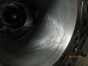

    Парни,извиняюсь,не в тему,но думал хон -это зеркало,а на фото-одни царапины.Объясните колхознику(мне)почему так?
  4. Kotiara
    Kotiara Живу я здесь
    30 май 2013
    2.153
    Челябинская обл.
    A6/С5 2,5 AFB 97г.
    На зеркале масло не держится, поэтому износ большой будет. А это не царапины, а как раз хон, только он должен быть под правильным углом и определённой шероховатости. Хона нет как такогого только на блоках с покрытием.

    Столкнулись на каких-то не помню Двс, по заводу рисунок хона с острым углом. Так они масложором страдают с новья.

    в книжке по нисану примере 2.0 дизель написано: если зазор в кольцах больше 1 мм - заменить кольца, если и в новых зазор больше 1 мм- точить под ремонтный размер. наверно для нас писали
  8. Lexx48
    Lexx48 Участник форума
    1 мар 2018
    179
    Липецкая обл.
    Audi A6 C5 2000г AKN
    ну по колденшмидту 30/60 град, какой же хон был ?
  9. Kotiara
    30 май 2013
    2.153
    Челябинская обл.
    A6/С5 2,5 AFB 97г.
    В верхнем переходе 30 гр и был.
  10. Lexx48
    1 мар 2018
    179
    Липецкая обл.
    Тогда все по феншую

    Даже технология производства лопастных насосов наших тнвд, предполагает обработку рабочей поверхности статора на хонинговальном станке, только чистота поверхности там 12-14 класс

    На днях заинтересовался этим вопросом, хон или зеркало) позвонил другу мотористу и поинтересовался этим вопросом. Ответ если честно удивил. Он пояснил так: грамотно сделанное зеркало на цилиндрах в сотни раз мотор ходит дольше чем с хоном... А хон на самом деле это небольшие риски оставленные станком при расточке, или изготовлении детали и чтобы добиться максимально точного размера, финальной стадией расточки блока, являеться хонинговка (проходят алмазным или керамическим резцом, и снимают фаски) с зеркалом все сложнее во первых полировка дольше хонинговки, во вторых дороже, и сложнее т,к выдержать размер при полировке детали очень сложно, привел пример мотор ваз 2101 1976 выпуска в 90е годы была охота на эти моторы по причине идеального зеркала в цилиндре... на счет рекомендаций производителя о том что в случае отсутствия хона на цилиндрах, цилиндры необходимо растачивать до ремонтного размера, пояснил что хон это грань между поршнем и цилиндром, то есть если в хонингованном цилиндре будет отсутствовать после эксплуатации хон это и есть крайняя выработка цилиндра, после которой необходимо растачивать цилиндр под ремонтный размер. Не ругайте сильно:) слова просто пересказал...
    Хотел бы услышать ваше мнение:)

    Про Никасил не слышал?Никасил — липофильный никелькремниевый сплав, получаемый методом электрофоретического осаждения и применяемый для защиты поверхности цилиндров в двигателях внутреннего сгорания. Название является акронимом от НИкель, КАрбид и СИЛициум.

    Я имел в виду вот этот угол. как-то производители не спешат переходить на зеркало. льющие форсунки, плохое качество топлива и масла не способствуют долголетию покрытия. а с экономией материалов не все блоки можно будет в последствии гильзануть.
