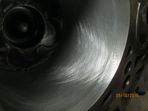

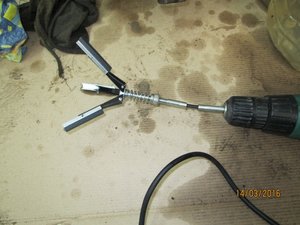

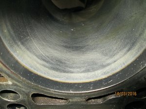

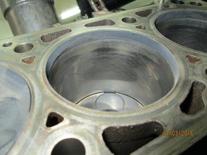

    ручной хон.

    это станок.

    если станок, то насадка из 4 камней, если которая с алмазным резом там насечки более резкие без закруглений

    1. сначала все считают
    2. потом растачивают
    3. затем хонингуют
    должен получиться размер, который рассчитали в п 1
    это и есть D цилиндра без бочки/эллипса с хоном
    ну ... типа... семь раз отмерь , один ... и т.д.

    не надо ему ничего точить совсем парня перепугали, если хон остался - выработка минимальна, достаточно пройтись станком, дабы уменьшить элипс и восстановить сетку, если зазор великоват - подкинуть новые поршня, а вас послушаешь в натуре новые гильзы на старые поршня примерять начнет

    Слава, цена на хонголовку тебя приятно удивит. Будет проще сводить блок даже за 80 км. Руками бочку все равно не выведешь.
