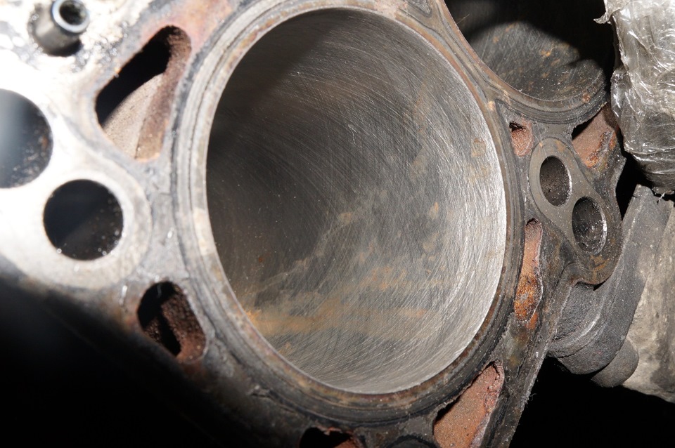

    Ручной хон. Цилиндр выведен в 1 сотку(изначально было 4). Правда человек занимается этим уже несколько десятков лет.

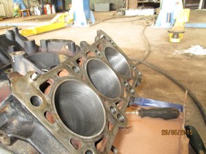

    сейчас я тоже скину фотки с хоном сделанным на станке и в ручном режиме(т.е. дрелью)

    человек несколько десятков лет занимается, а на хоне свежая ржавь, это печально
    это блок после гильзовки,обратите на хон.

    ручной хон
