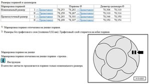

    Слав, если за точку отсчета ты брал размер 78,3 мм, то цилиндры у тебя в допуске. Но... Тут еще нужно учесть износ поршней. Насколько я помню, у новых поршней монтажный зазор 0,05 мм. Указанный в Эльзе зазор 0,08 мм это, скорее всего, предел износа. Выходит, что поршня у тебя должны иметь размер минимум 78,24 мм.

    Не, там (в ELSA) так :
    При этом на поршнях еще наносится графитовый слой 0,02мм.
    Далее:
    Проверка поршней
    – Замерять примерно в 10 мм от нижнего края, под прямым углом к оси поршневого пальца.
    максимально допустимые отклонения от номинального размера - не более 0,05 мм.
    А номинал смотрим в таблице выше.
    Проверка внутреннего диаметра цилиндра
    – Провести замеры крест-накрест в трех местах в поперечном направлении -A- и продольном направлении -B- с помощью нутромера 50...100 мм (стандартный).
    Максимально допустимые отклонения от номинального размера 0,08 мм. Номинал так же в таблице, но уже для цилиндра.
    По всему, для поршня свой предельный износ, а для горшка свой. Про суммарный износ пары поршень-цилиндр речи нет. Видимо их суммируют.
