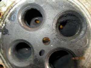

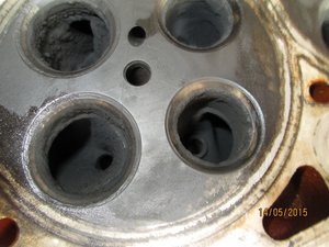

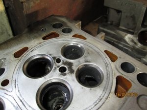

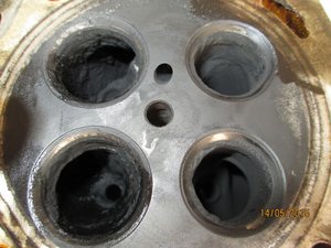

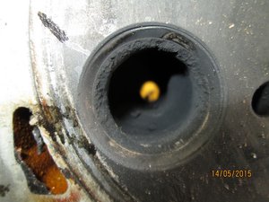

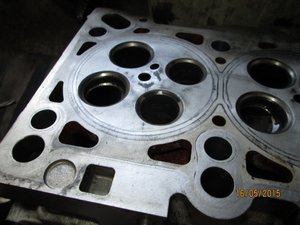

    IMG_0449.JPG IMG_0450.JPG IMG_0460.JPG IMG_0461.JPG IMG_0468.JPG IMG_0469.JPG
    Слав,вот эти гбц с BDH двигателя,пробег 340тыс примерно.стучать без полезно!

  5. Lexx48
    Lexx48 Участник форума
    1 мар 2018
    179
    Липецкая обл.
    Audi A6 C5 2000г AKN
    на выпуске седла что то как то не очень(

  7. sl1220
    sl1220 Старожил
    15 сен 2011
    8.254
    A6/C5 2.5 AKE 01г.
    Да у меня возможно также, хотя когда крутил клапана не бросились в глаза повреждения на седлах. Но что говорить, сегодня завтра рассухарю и все увижу. Ванну бы ультразвуковую, а нет такой большой. Чем мыть?
