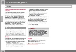

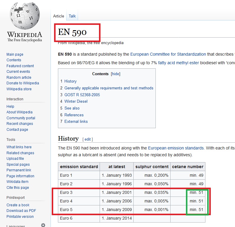

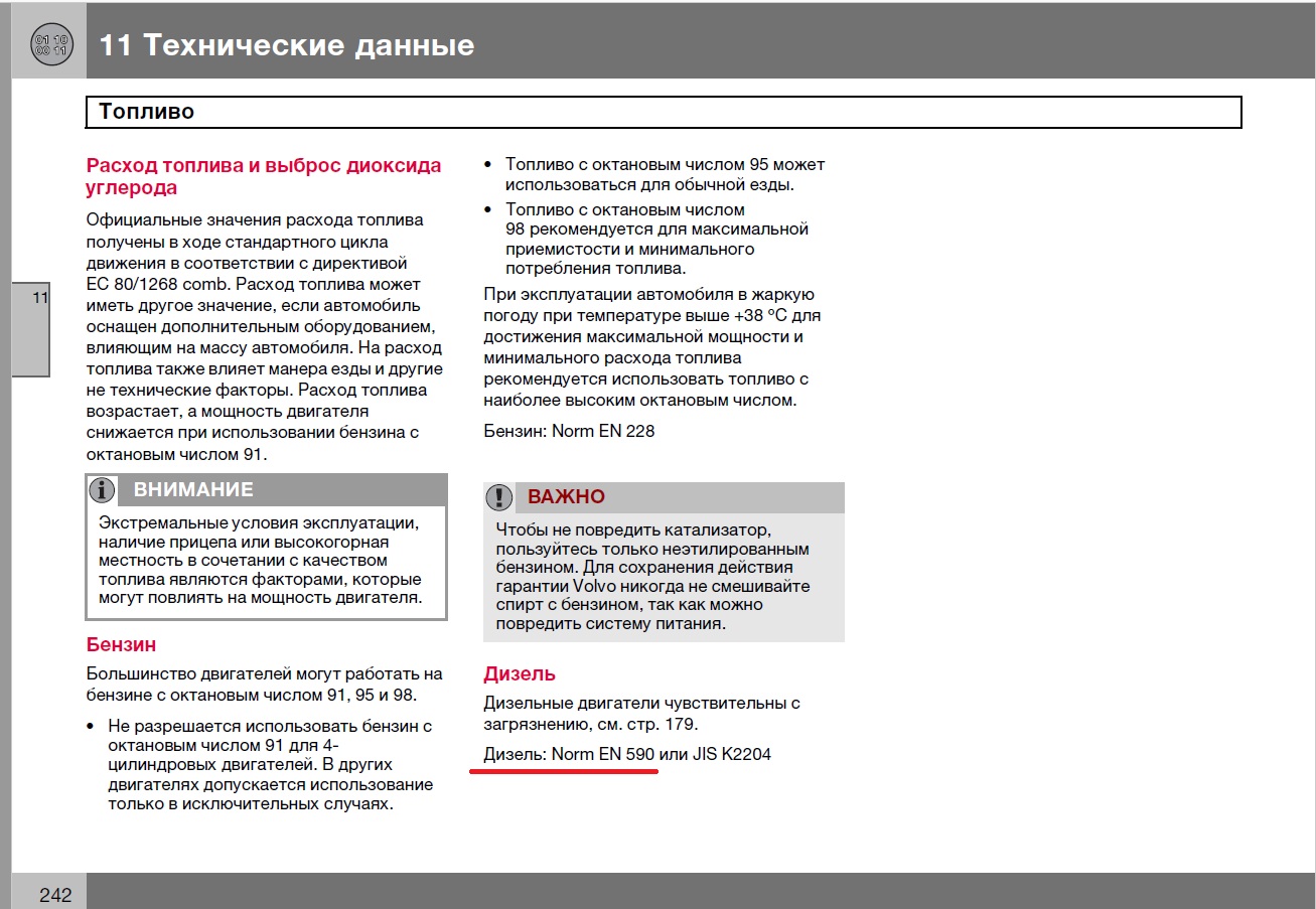

    Ну чтобы не быть "голословным":
    Вот скрин из инструкции по эксплуатации XC90
    Вот ссылка:
    https://en.wikipedia.org/wiki/EN_590
    Вот что в ней:
    Ну вот как ты думаешь: это нормально, что требуется минимум 51, а мы "кормим" машину с 46 ?
