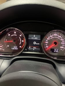

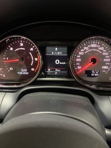

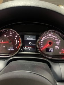

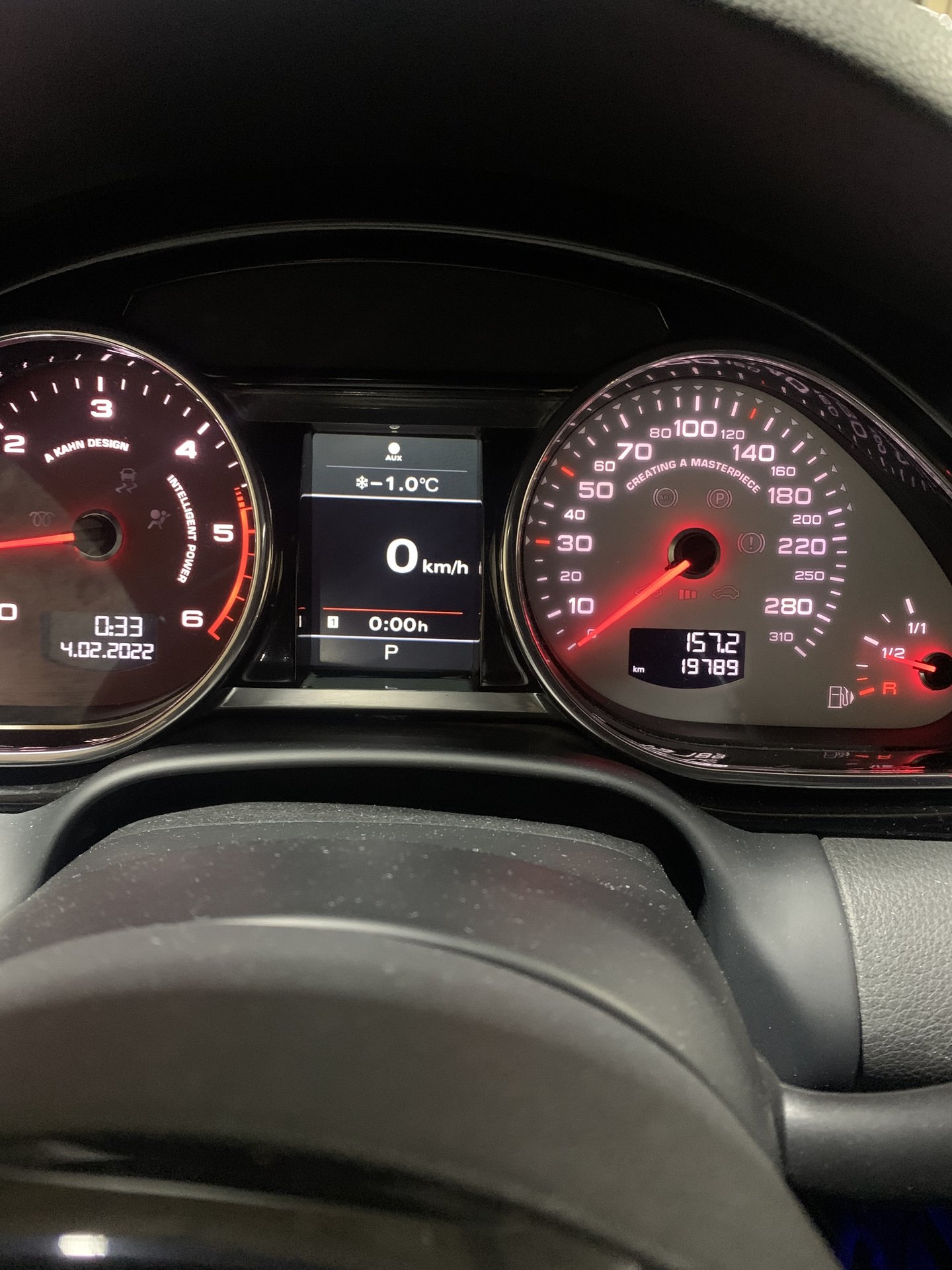

    Пропал суточный пробег и время в пути
    Где искать? Что не так? Зеленка или кодировки?

    Да. Выложил на фото
    Всегда нули
