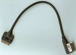

    У меня в руках оказался кабель для подключения айпода к А6 4F .
    Как он выглядит - смотрите на фотке. Его номер 4F0 051 510 A. С одной стороны у него айподный разъем, с другой стороны какой-то специфический - я такого ранее не видел. Длина провода между разъемами порядка 20 см, то есть кабель располагается, скорее всего в бардачке....
    Может кто знает как применить этот кабель? Куда его подключать? Нужен ли еще какой-то дополнительный девайс для этого? В ЕТКЕ я ничего больше не нашел....
    А еще есть практически такой же по внешнему виду кабель под номером 4F0 051 510 C, но у него вместо айподного разъема обычный стандартный джэк 3,5 мм, который можно подключить к айподу в гнезхдо наушников. По габаритам кабель точно такой же.

    Нашел наконец время и вчера выяснил, что это за кабель такой... Мать их... :hot:
    В общем, для того чтобы внедрить айпод нужен audi music interface. Эта как раз та опция, которая стала доступна к заказу с ноября этого года. Внешне это однодиновая коробка. Ставится рядом с родным CD-чейнджером и включается в общее кольцо оптики. На этой коробочке есть гнездо-углубление, в которое кладется айпод и есть разъем, к которому этот айпод подлкючается упомянутым мной в прошлом посте кабелем. А с помощью другого кабеля, похоже, туда можно подключать другие плейеры...
    Буду пытаться добыть номер этой волшебной коробочки :)
    Почитать можно на немецком сайте . Есть еще мануал в pdf
    Еще вчера видел где-то примерно ту же инфу на канадском сайте ауди.

    Поставил я себе в роуд этот мусик интерфейс. Типа краткий отчет. Цены приводить не буду ибо тут у всех есть какие-то узелки и завязки :) и кому во сколько обойдется сие мероприятие - вопрос темный. Ко всему этому обзвон нескольких московских дилеров показал разброд и шатание в ценах, времени и прочих нюансах установки.
    Итак, для того чтобы внедрить сие устройство нужно следующее железо:
    - 4E0 057 785 - собственно сам блок AMI
    - 4E0 051 510 E - кабель-адаптер для подключения айпода к блоку АМИ
    Насколько я понял эти два пункта вряд ли будут у кого-либо в наличии. Но могу ошибаться ибо при обзвоне выяснилось, то прогрессивно настроенный социум активно интересуется сим девайсом и дилеры вроде как пытаются преодолеть лень с помощью жажды наживы.
    Далее нужно еще пару разъемов - это барахло с большой долей вероятности будет в наличии.
    - 3B0 972 724 - электроразъем для подключения питания АМИ
    - 4E0 973 702 - разъем для подключения юлока АМИ в оптику.
    Еще нужны электрические провода и кусок оптоволокна, но это как правило тоже есть в наличии.
    Плюс к этому всему барахлу точно потребуется "прописать" АМИ в машину и возможно потребуется перепрошивка всего софта MMI. Поэтому проводить инсталяцию нужно у официалов. Мне это сделала Таганка, хорошо и красиво, без геморов. Я доволен как слон.
    Если в чем не прав поправьте.

    Коробка не из-под чейнджера, просто на ней чейнджер нарисован. У меня такая же - я так понимаю, что просто коробки одинаковые.
    У меня чейнджер остался в бардачке. Только если он раньше стоял в левой части бардачка то тперь он в правой части, а слева от него АМИ.
    "Проводочков" всего не один, а четыре:
    - 4F0 051 510 C - 3,5 мм джэк для подключения любого внешнего аудио устройства. Через MMI управлять устройством в этом случае невозможно. ИМХО бестолковый кабель
    - 4F0 051 510 E - для айпода
    - 4F0 051 510 G - USB
    - 4F0 051 510 H - USB-mini
    Через них видео, естественно, показывать низзя.
