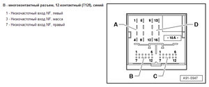

    #8 alx_g, 17 янв 2012
    На картинке распиновка.
    Кодировать 56 адрес "Радио", "Кодирование", цифры не скажу потому что не помню, думаю вагком должен вывести расшифровку, собственно задаешь параметр что голова имеет AUX.
    Это при условии что у тебя Quadlock позади головы!! Если ISO, то здесь вроде как нужна коробочка, она эмулирует ченджер, но организовывает AUX.
