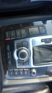

    еще раз перепроверил, там только 7 каналов. В 7 канале стоял 0, поменял его на 1, но ничего не произошло(( У меня даже не выходит перегрузить MMI. Жму setaр+большая крутилка+ правая верхняя кнопка и ничего...

    — Закройте инструмент VAG-com и перегрузки ММИ через настройки + шайба + правая верхняя кнопка.

    — Перезагрузить ММИ (одновременно нажмите настройка + шайбы + правую верхнюю кнопку и отпустить когда экран выключен).

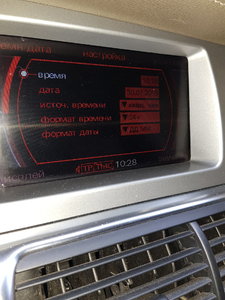

    Доброго дня, подскажите пожалуйста, после просадки аккумулятора пропали часы, совсем, в настройках времени нет пунктов настройки даты/времени, только формат. Выбора кварц/радио тоже нигде нет. Вместо времени теперь прочерки и очень редко вдруг появляется время с очтётом от 0:00 и после ночной стоянки опять пропадают.
    В инженерном меню, все галочки на Clock, instrumen cluster, service interval стоят. Что еще можно посмотреть? Такое чувство будто стоят по дефолту радиочасы но выбора на кварц нет

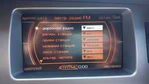

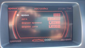

    Народ хелп! внезапно сбросилось время на экране ммi. Пишет 0:00 При изменении времени, после сохранения спустя пару секунд опять сбрасывает все в 0:00. при этом на приборке где пробег машины и тд время корректное. что может быть? Васю подключал он ошибок не видит никаких. очень странная фигня.

    Посмотри настройки самого времени. Там есть авто и вручную
  15. Skyler
    Skyler Участник форума
    18 дек 2018
    352
    Audi Q7 3.0 TDI CASA 2009
    а это где? у меня есть только время, дата, формат времени и формат даты.
  16. Nikosan
    Nikosan Живу я здесь
    11 дек 2014
    2.264
    Q7 3.6 FSI 2006г.
    Setap ...время и дата....источник времени= радиочасы или кварцевые

    Странно, нет у меня такого.

    пробовал но там увидел только фактическое время которое ловит GPS. никаких измнений опций не нашел(
