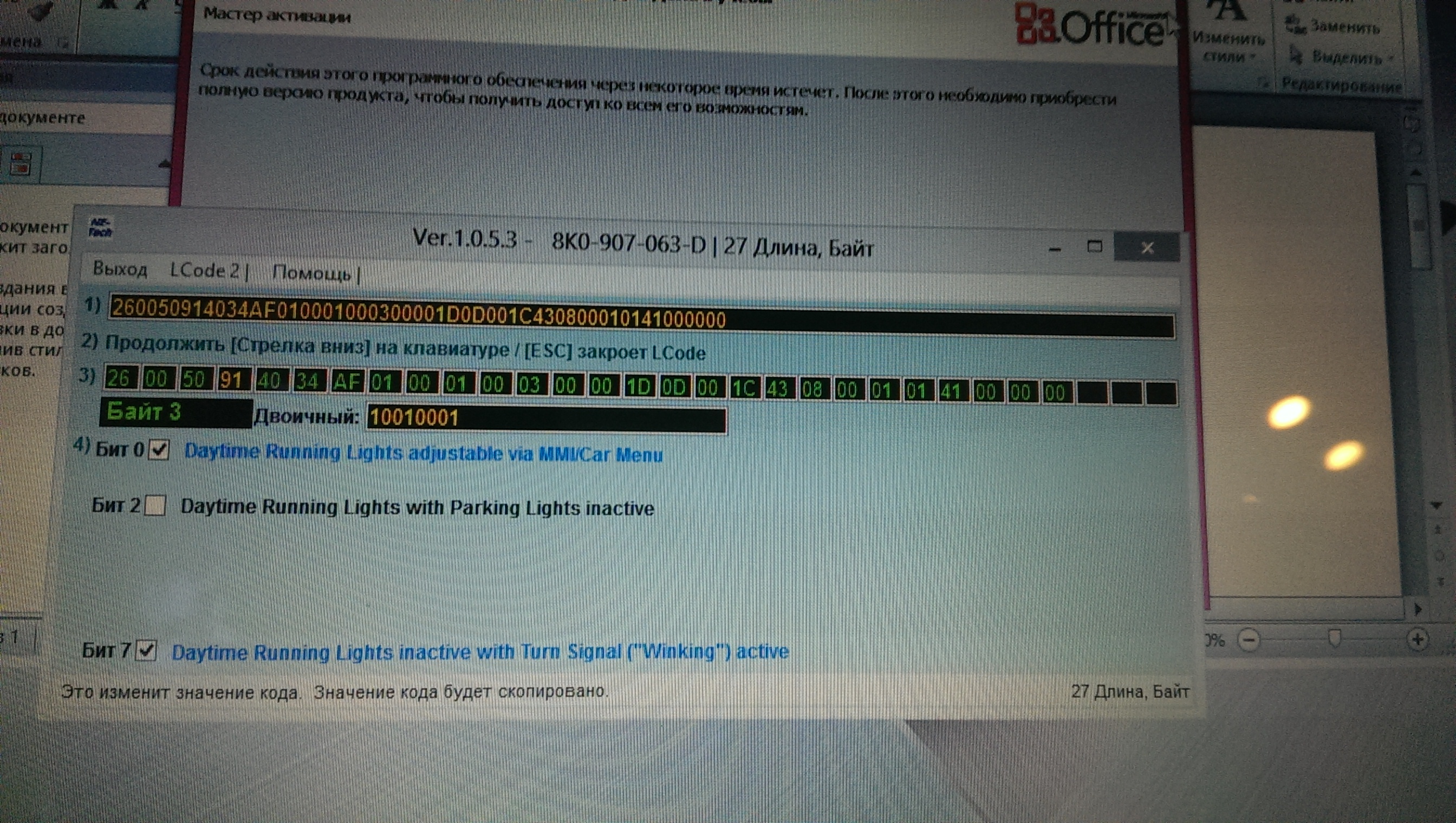

    так дошел до сюда и ступор [​IMG]
  19. Sergeilion
    Sergeilion Старожил
    16 янв 2013
    5.481
    A4/B8 2.0TQ 10г.
    Ну всё, ты в одном шаге от успеха. Ткни мышкой в квадратик около надписи "Бит 2", там появится галочка, а число 91 изменится на 95. После этого крестиком закрываем окно и сохраняем результат (там будет указан старый длинный код и новый).
