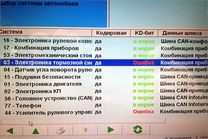

    Есть проблема
    Собственно, как я уже писал, намедни посетил "прекрасный" сервис shod-razval.com. Где дядечка подключил какую то коробулю к машине, чтото там отрегулировал и сначала загорелась ошибка ГУР, а теперь в блоках 03 и 44 ошибки. ГУР работает, тормоза работают. Ни в 03 блок, ни в 44й зайти не могу, пишет "устройство не найдено". Такое ощущение, что его стенд записал какие то неправильные значения. :hot:
    Помогите. К дилеру ехать ОЧЕНЬ не хочется. :help:
  12. Sergeilion
    Sergeilion Старожил
    16 янв 2013
    5.481
    A4/B8 2.0TQ 10г.
    Может, в гейтвее гаденыш отключил эти блоки как-то? Или что-то связанное с 17-ым блоком...
    Я конечно понимаю, что с одной стороны туда больше ехать не охота, но с другой - сломал, пусть чинит.
    Чисто из любопытства - а зачем он туда вообще полез?
  13. Stanley
    Stanley Завсегдатай
    19 мар 2012
    951
    A4 B8fl 1.8T 170лс
    Там стенд сам лезет куда то. Грубо говоря, нажал кнопочку "Калибровка" и стенд сам куда то, чтото записывает.
    В 17 блоке проверил, вроде такая же кодировка. В 19й залез, пишет, что 44й блок закодирован. Но в сам в блок зайти не могу, пишет недоступен. В 03й кстати зашел, оказалось. что туда можно зайти только при не заведенном движке. А вот в 44й никак не пускает. :cry:
    Того дядю очень хочется у.бать. :hot:
  14. Sergeilion
    Sergeilion Старожил
    16 янв 2013
    5.481
    A4/B8 2.0TQ 10г.
    Надо заметить, что 03 и 44 блоки тесно связаны - ABS, ESP и всё такое, круиз... Посмотри, что за ошибка в блоке 03, возможно, слетела адаптация руля...

    В общем, смотался к дилеру (рисковый я парень, ага). Оказалась ошибка датчика угла поворота руля. Типа нет начальнйо калибровки. Ошибку стирать не стали, говорят в июле выйдет новая прошивка, тогда и обновим и сотрем.
  17. dexter25
    dexter25 Завсегдатай
    30 авг 2010
    869
    A4 B8 quattro MT
    Интересно,а что за новая прошивка?
  18. Stanley
    Stanley Завсегдатай
    19 мар 2012
    951
    A4 B8fl 1.8T 170лс
    Как я понял, устраняет как раз проблемы с "подруливанием" и нестабильной работой ЭУР. Точнее, разумеется, никто пока не скажет. Немцы же не публикуют эту информацию у себя на сайте в разделе "новости". :)
  19. Sergeilion
    Sergeilion Старожил
    16 янв 2013
    5.481
    A4/B8 2.0TQ 10г.
    Типа я прав оказался?
  20. Stanley
    Stanley Завсегдатай
    19 мар 2012
    951
    A4 B8fl 1.8T 170лс
    Ну как бы почти. :)
    По ходу пьесы еще отпишусь что куда. Походу увод пропал, так что может быть те 2.1 гр что давал датчик при прямом руле - имели значение.
