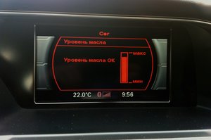

    Как вывести показание температуры на монитор ?

  13. monster73

  14. Turbo Racer

  15. Sergeilion

    Температуры чего, простите?

    Всего:hi:

    Ну чтоб без путаницы:
    1. Та температура, которую мы видим на картинке - это "установленная" температура климат-контролем - так, например, на FL сделано.
    2. Температура масла выводится на экран приборной панели (для авто с 2010 года) - это можно сделать шнурком.
    3. Температура за бортом - и так есть на приборной панели.
