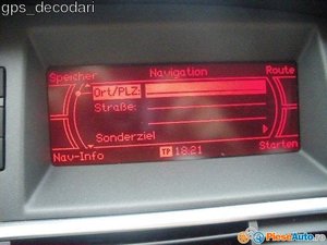

    Хорошо получилось!Всё предельно понятно.Но всё равно не могу активировать скрытое меню в своём MMI basic(mnochrom)!?Пытался через 5F,эта функция не прошла,т.к для MMI 2G.Может через другой блок?56 (радио)не идёт,так как я уже писал-Адаптация 10 горит белим цветом и не пускает туда зайти.
  14. Sergeilion
    Sergeilion Старожил
    16 янв 2013
    5.481
    A4/B8 2.0TQ 10г.
    Вообще, это меню должно работать на тех блоках, где есть навигация, а у Вас, похоже, ее нет...
    Дальше вопрос - а зачем нам скрытое меню?
  15. Pols
    Pols Новичок
    6 мар 2013
    71
    A4/B8 2.0TDI 2009г
    Навигация есть!Только показывает она не на дисплее а на панель приборов.Хочеться сделать заряд АКБ.Вот нашёл фото для наглядности. audi-cd-navigatie-harta-romania-europa-2012-mmi-2e90eee60438cc5d6-800-600-1-95-1.jpg
