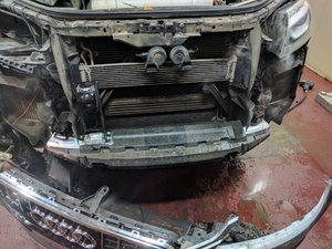

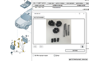

    Ребята, ставлю радар, нету одной плассмаски в которую вщелкиваются регулировочные болты радара, случаем ни у кого не завалялась? Готов купить?
    И второй вопрос, если брать кронштейн новый, с ним вроде идут в комплекте эти плассмаски, а они сами по себе полностью комплектные ? Т.к. они там вроде составные из двух частей, с кронштейном идут обе части?
  18. kibsoft
    kibsoft Участник форума
    18 ноя 2012
    493
    Эстония
    Q7 3.0 CASA 10г.
    номер 2 вам поможет похоже
  19. Homiak
    Homiak Новичок
    5 окт 2004
    96
    Q7 4L 3.0TDI рест
    Спасибо, плассмаску нашел.

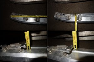

    Возник другой вопрос, т.к. аобираюсь ставить кронштейн на усилитель бампера на котором нет ушей с резьбой, то есть вопросы по правильному позиционированию кронштейна. Он должен стоять с трого вертикально или с наклоном назад? Т.к. у моего кронштейна плоскость крепления радара и плоскость крепления к усилителю бампера пересекаются не под углом 90 градусов. И если прикруить к горизонтальной поверхности, то будет небольшой завал назад. Это нормально или нужно закрепить его вертикально?
