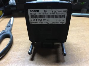

    Подскажите, такой подойдет на q7 2014 м.г.? Или только на дорестайл?

    Поставил себе такой, полет нормальный

    То есть нормально что он 2006 года изготовления? На рест поставили? Ошибки были? Защита нормально снялась?

    если он не проблемный, то с защитой проблем не будет

    Просто смущает отсутствие индекса А в конце номера.

    Ну и 12 лет радару, мало ли что могло с ним произойти. Все же он снаружи авто находится.

    ну на самом деле год не помню, но буквы А я на нем не нашел, все завелось сразу и без проблем (после снятия защиты). Даже без юстировки обошлось :)
    Но, иногда машина на АСС притормаживает довольно резко (на пределе комфорта), не знаю пока с чем с это связано, толи с тем что я ее часто в пробках использую, а не на трассах, толи в "обманке" на усилителе...
