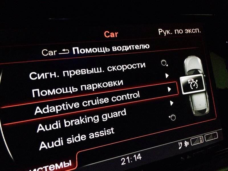

    Вкорячил я себе ACC :)
    доволен как слон.
    На досуге замучу как всегда отчет ;-)
    P.S. Приборку не менял - без неё работает - НО все равно заказал ;-)))

    #85 r_Q7, 8 фев 2014
    Да буду но она на FSI (25-30к пробег 10к) а не на TDI
    Гейт у меня уже был S - менял когда камеры сайдвью ставил (10к)
    ABS у меня по штату " Part No SW: 4L0 910 517 A HW: 4L0 614 517 A " - не менял
    Радар купил бу с кронштейном до 10к ели нашел не ушатанннный. (бу в пределах 15к)
    Усилитель тормозов - решил менять а не колхозить тупа датчик для обмана системы - 12к новый + 500р тормозуха.
    Проводка, фишки, пины, изолента - 1500-2000 - ориг. Не помню сколько.
    Переключатель круиза - взял где-то за 1000-1500р (подогнали).
    Решетку с подогревом не стал ставить, проводку сделал на будущее (тупа отключил в адаптации подогрев). Чай не на северном полюсе живу....
    Приборку решил поменять так-как повезло с ABS :) Так, что, заказал новую под FULL ACC.
    Ну как то так

    как думаешь мой подойдет? вроде у румына такой же как у меня
    Component: ESP ALLRAD MK25E1 0130
    Revision: 00H21001
    Coding: 0038033
    Shop #: WSC 31414 790 00001
    VCID: 285BFC93E7D7

    #87 r_Q7, 8 фев 2014
    ДА
    A и F - должны быть с поддержкой ACC - про другие сказать не могу.....
    нужно пробовать этож ауди ;-)
    Вот " E " 99% под замену....

    #89 VasilbV, 8 фев 2014
    Посмотрел на 2014 мод. год блоки ABS идут такие
    4L0614517G - это вроде для керамики
    4L0614517K - 06/09-05/10
    4L0614517L - 05/10->
    У меня 4L0614517L
    По PR кодам не понятно
    Как думаете, прокатит пой блок?

    #90 VasilbV, 8 фев 2014
    Мне кажется на рестайле они все поддерживают АСС и нет там деления на с/без....

    Да ставить нужно и смотреть круиз та будет работать и так - если авто. притормаживать ABS не будет - то под замену.
    Пока не вникал - дай отчет доделать ;-)) Пытаюсь внятно отрисовать людям
