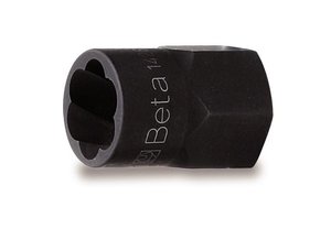

    Набор вот таких головок- и никакие сорванные грани не страшны.

    +100000000000000 BETA:thumbup:

    Головка черная - ударная для гайковерта?
    Странный спиральный профиль внутри - что за новинка?

    В какую сторону гайки/шурупы откручиваются? Этим профилем она как бы накручивается в сторону противоположную откручиванию.

    Мысленно представил: ребра гайки попадают внутрь спирали, при откручивании головка сильнее прижимается, утапливается в гайку. Обращал внимание, как обычная головка портит края граней гайки/болта, когда усилие воротка применяется не по оси гайки/болта, а сбоку ввиду отсутствия места. Головка приподнимается, заваливается.
    Данная же головка смертельно хватает гайку.
    Но ведь ей не открутишь - усилие ее снимет с болта? Для откручивания другая головка с обратной спиралью?

    Посмотри и представь ещё раз. Усилие наоборот её накрутит глубже и будет препятствовать срыванию с головки болта/гайки.

    Ставишь на гайку или болт и откручиваешь. Внутри, как бы левая коническая резьба.
    Новинке этой лет 7, наверное...
