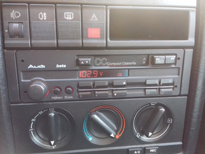

    приобрел бету сс, подключил проверить,штекер не вставил радио и на радостях ,что работает защелкнул.обязательно нужны специальные ключи или чем то в эти отверстия можно залезть.кузов В3 двеностка.вообщем вот как на фото (мафн такой же ,фото не мое)

    спицы обычные можно воткнуть

    и гвоздями можно при желании

    всем спс вопрос решил четырмя стержнями для авторучки
